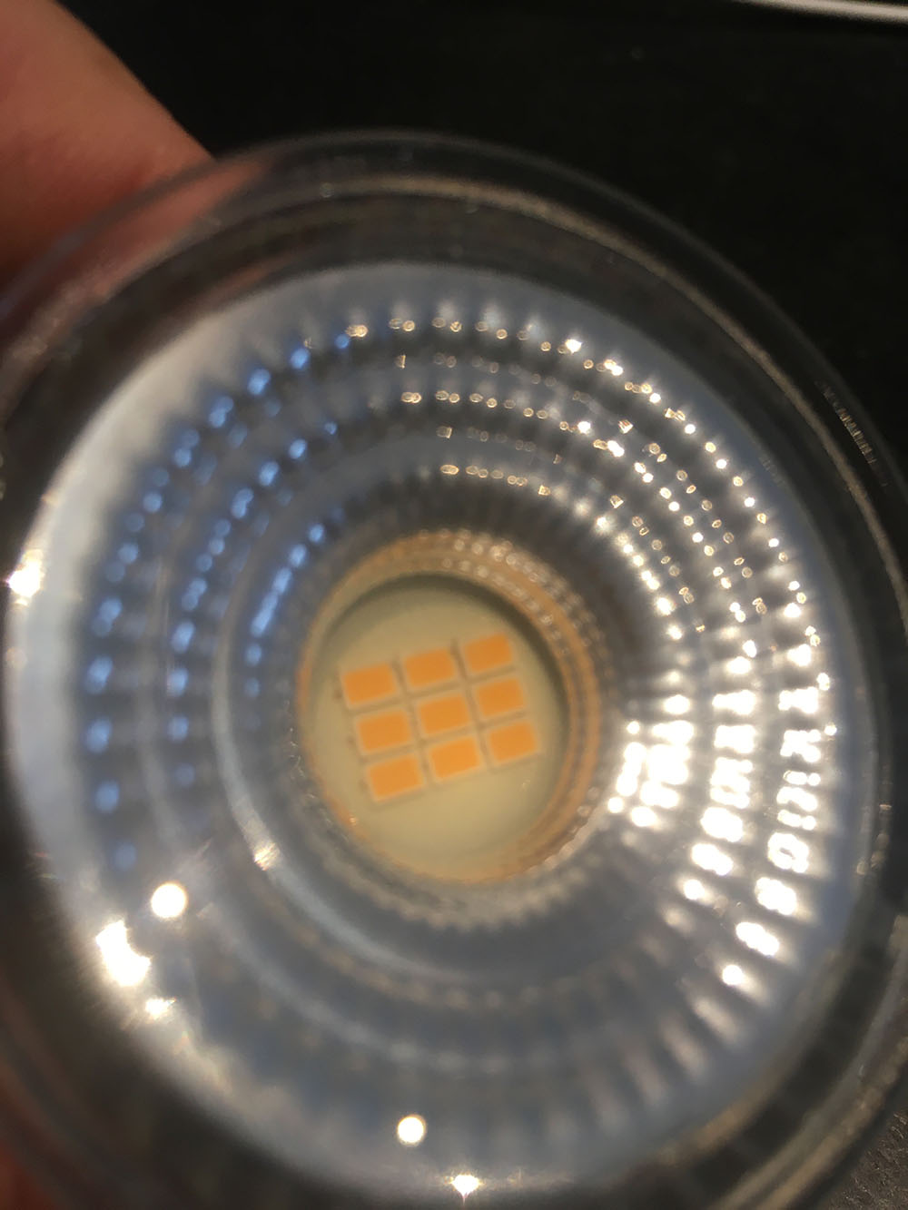

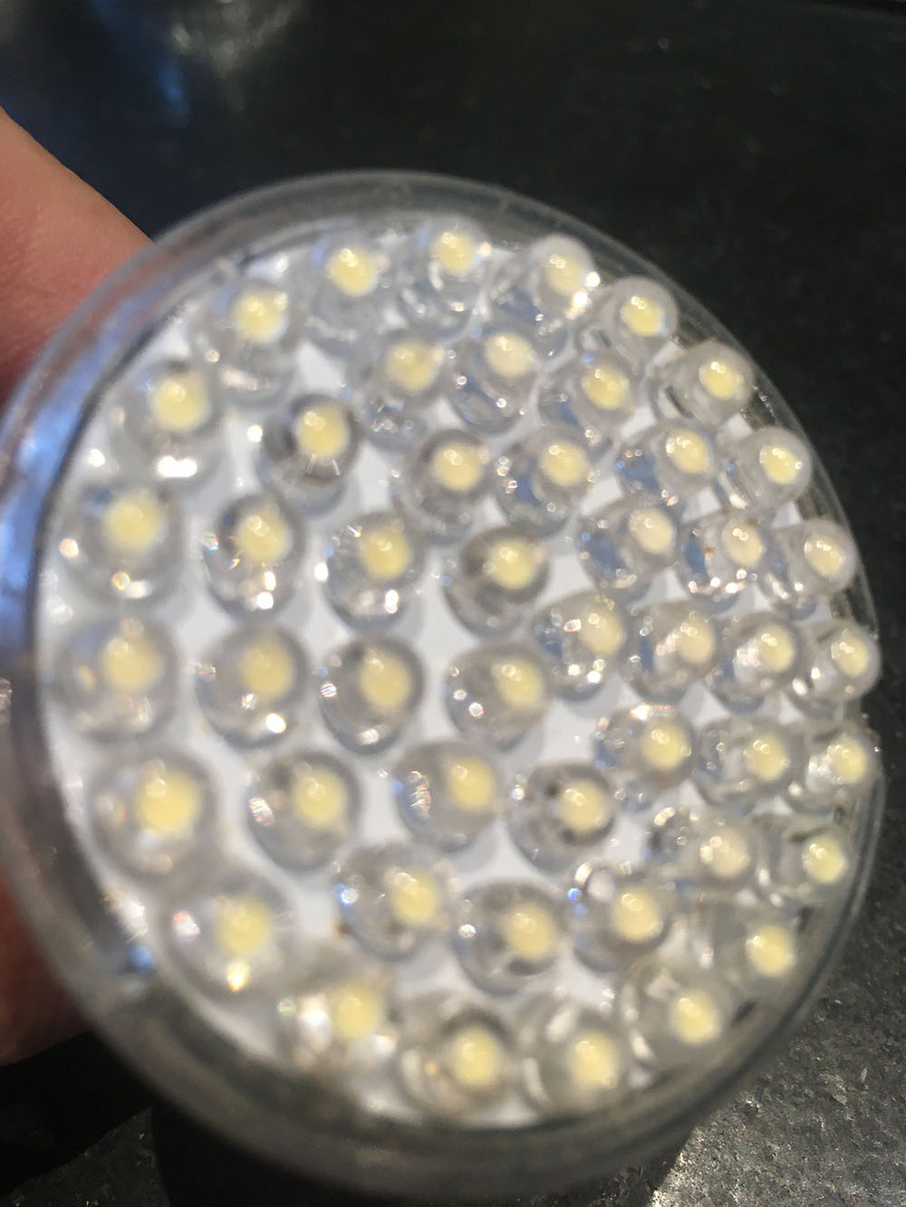

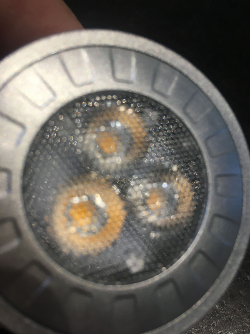

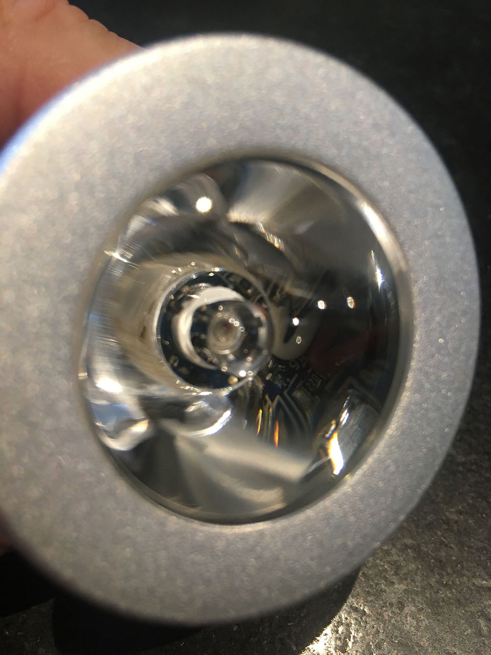

Dans une ampoule, un spot, la source de lumière peut aller d’une seule diode à quelques diodes en série, voici quelques exemples :
1 led
3 leds
9 leds
beaucoup… j’ai eu la flemme de compter :smile:

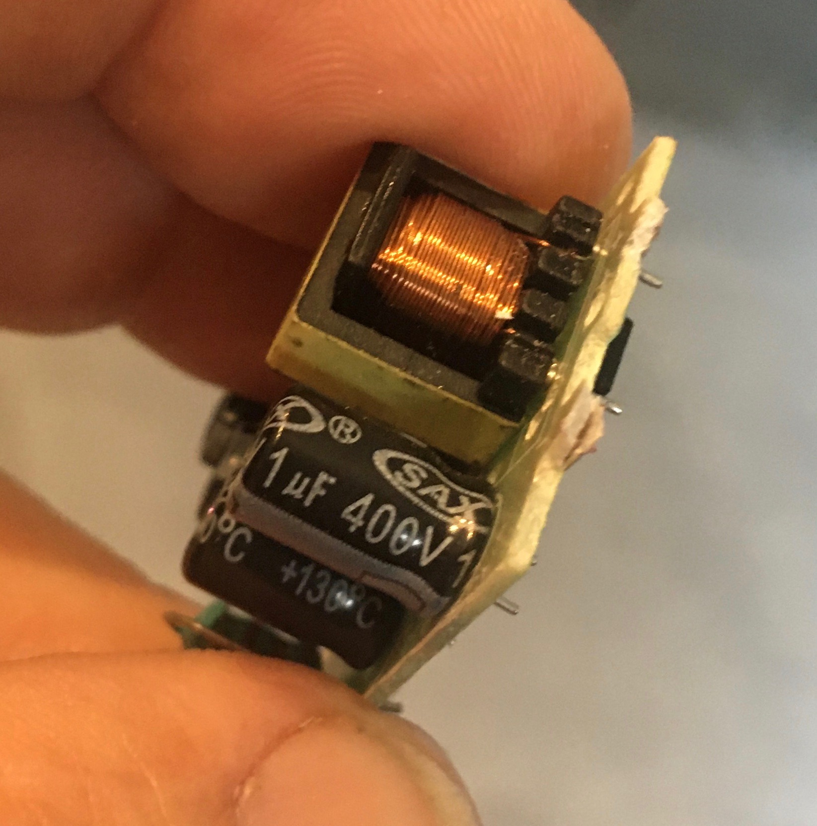

pour passer de 230V AC à la tension DC requise, il y a dans le culot de l’ampoule un circuit qui ressemble à ceci :
Ce schéma est vraiment basique et de moins en moins utilisé mais quelle que soit la méthode pour abaisser la tension on en revient toujours au même problème : le condensateur de lissage qui est déchargé quand l’ampoule est éteinte et qui doit se charger le plus rapidement possible quand on allume l’ampoule. C’est ce qui crée un courant d’appel très bref mais de plusieurs dizaines d’ampères.
Voici le coupable, sur un circuit plus récent et plus évolué que le schéma précédent :
Donc ce qui est néfaste pour un dimmer ou un relai c’est ce fameux appel de courant, qui va varier selon le nombre de lampes, leur puissance et la qualité du design du circuit abaisseur de tension.
