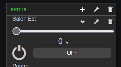

2/ dans IPX, le slider fonctionne mais affiche tjs zéro (la barre revient à zéro), et le on/off ne marche pas dans l’interface.

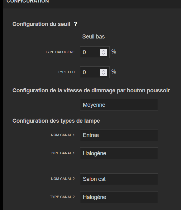

J’ai tenté de régler ici le mode LED mais dès que j’enregistre ca repasse en halogène.
