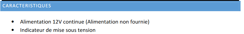

Petite question concernant l’alimentation pour le X-Display V2
Il est indiqué pour le X-Display V2
et pour la X-Psu
Donc peut-on brancher le X-Display V2 sur la X-Psu ?
Il y aura t-il une alimentation dédiée X-Display V2 ?
Quel câble pour relier le X-Display V2 au tableau ou serait logée l’alimentation (RJ45 je suppose) ?

Oui, le 12V est transformé pour alimenter le X-Display V2, il est donc potentiellement possible de l’alimenter avec une tension allant jusqu’à 30V !
Non, la X-PSU ou une alimentation 12V standard fait tout à fait l’affaire.
Depuis une X-PSU, il faut utiliser un EBX Connect pour repartir avec le bus historique que tout le monde connait, une prise RJ45 ne passait pas sur le X-Display:rofl:

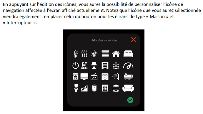

  • Le X-display intègre nativement un thermostat, sera t’il possible de choisir le fonctionnement en chaud ou en froid directement depuis son écran? Le fait de devoir changer à chaque saison dans les paramètres des thermostats depuis le dashboard n’est pas très pratique.
  • Pour une ouverture/fermeture centralisée de volet aura t’on la possibilité de choisir une icône différente d’un interrupteur sur l’écran ?
Cdlt
voici un extrait de la doc :slight_smile:
