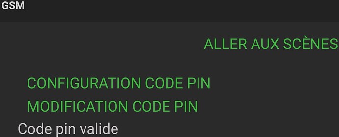

Si votre achat de X-GSM est récent, vous pouvez aussi configurer et modifier le code pin:
Avez vous le message de confirmation : code pin valide meme si vous n’avez pas mis de code pin… (pour cela il faut rafraîchir la page)
Lorsque vous constatez cela, avez vous redémarré le système avec coupure d alimentation complète ?

Oui j’ai bien le message « code pin valide » .
