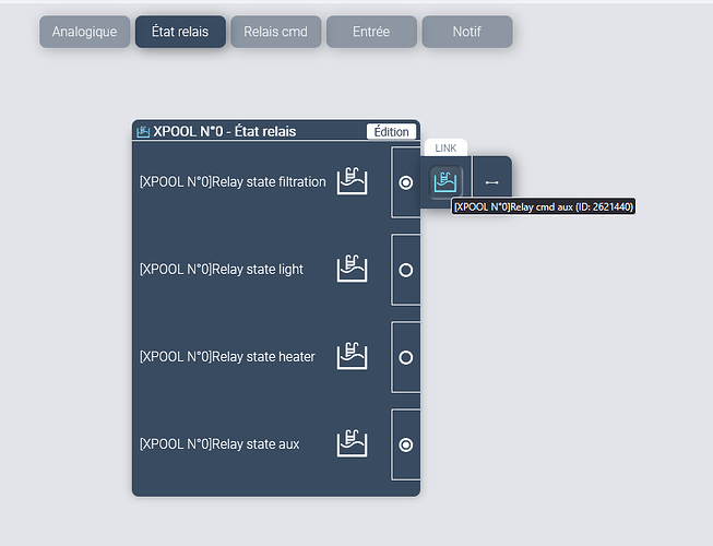

Nouvellement possesseur d’un IPX800v5 et un X-Pool (autonome), et je souhaiterai simplement asservir mon relais Aux et PAC par rapport à l’état de « [XPOOL N°0]Relay state filtration ».
J’ai essayé via scenario =>
Marche pas, le relais de bouge pas (pas de sécurité en place)

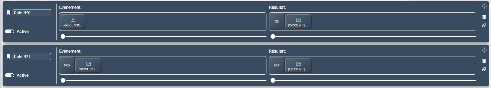

Puis j’ai essayé via les liaisons :
Mais pareil, aucun effet.

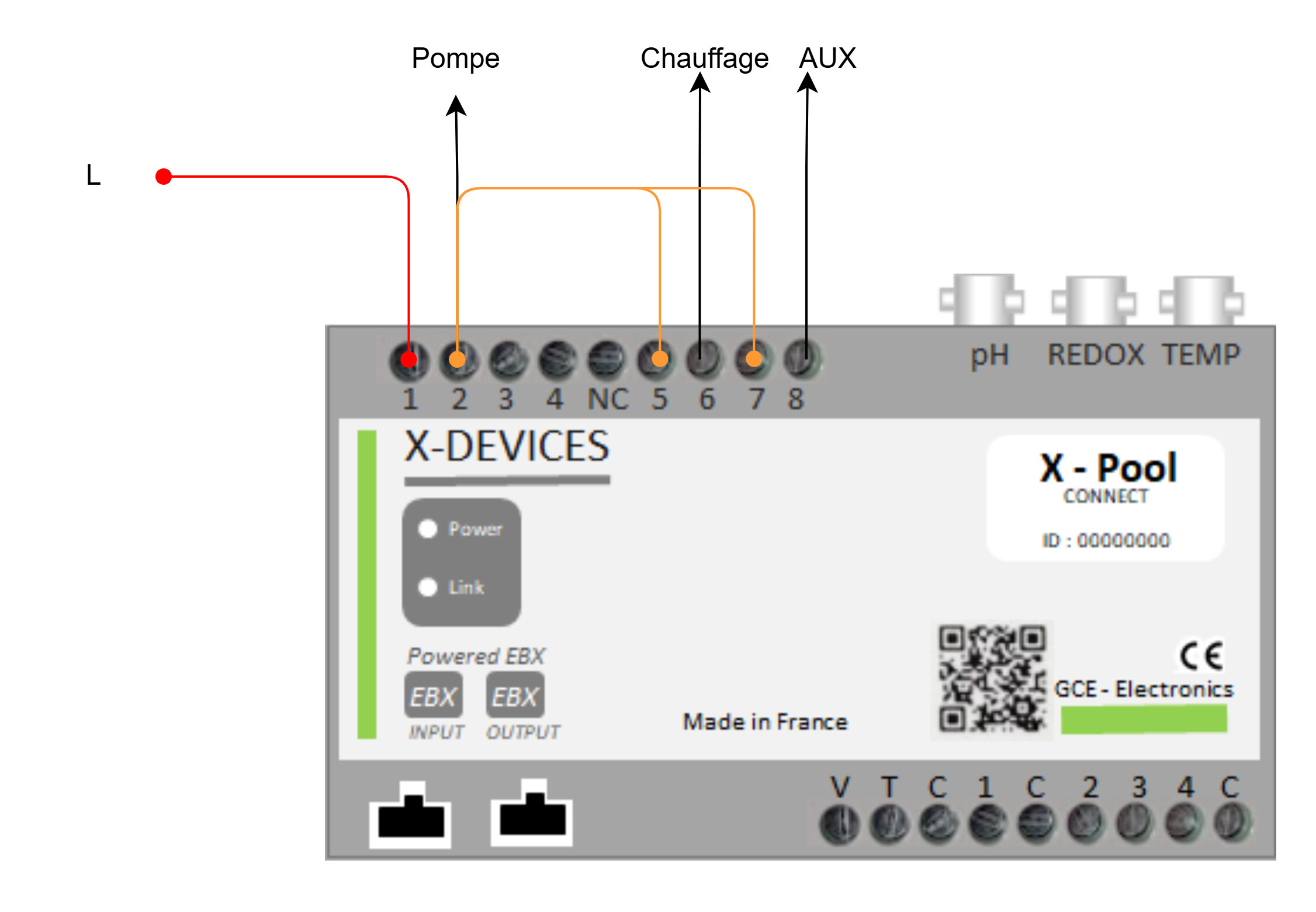

Bonjour Loukaba et bienvenue sur le forum,
en principe une pompe pH doit être sur le même circuit électrique que la pompe de circulation.
Pas besoin de mobiliser un second relai pour cela.

Pour illustrer la réponse de @grocrabe
De cette manière, vous conservez le pilotage individuel des équipement tout en conditionnant le fonctionnement sur la filtration.
Ah bah oui tout simplement ! je test ça demain ! Merci beaucoup !
Pensez à intercaler des contacteurs afin d’attribuer à chaque équipement un circuit dédié. Les relais du XPOOL piloteront alors la bobine de ces contacteurs, ce qui contribuera également à préserver leur durée de vie.
