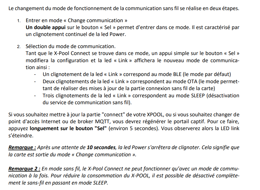

vous avez tenté de redémarrer le x-pool ?
revérifiez son mode de communication.
Super, je n’y avait pas pensé…
C’est tout bon
Merci beaucoup pour votre aide
Salutations
le x-pool avait perdu les param de comm ?
Il ne communiquait plus en BLE.
Une coupure de courant a dû créer cette situation
