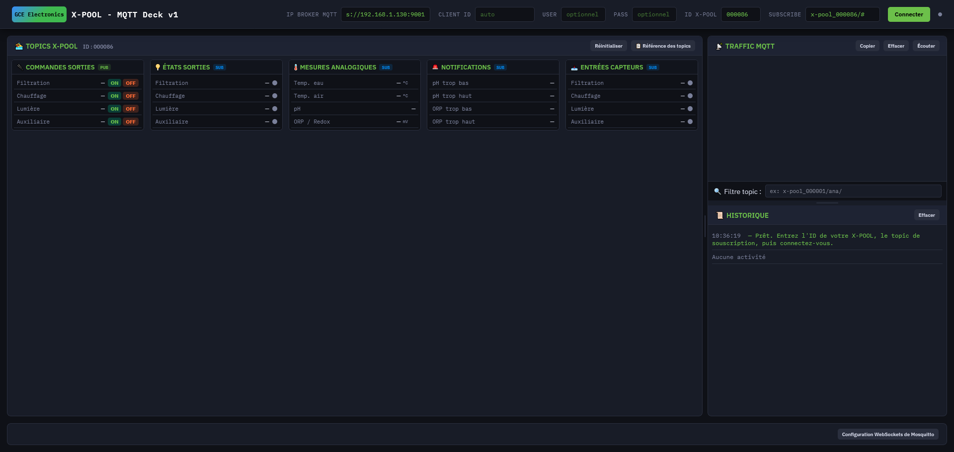

J’ai ajouté un utilitaire pour piloter le x-pool en mqtt si cela peut aider !

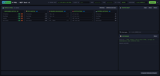

J’ai essayé de me servir de la page .. mais ca pas abouti avec http:// XX 1883 avec un ID en auto
Bonsoir @harry83
Il faudrait détailler plus le message…là c’est un peu flou ! :thinking:

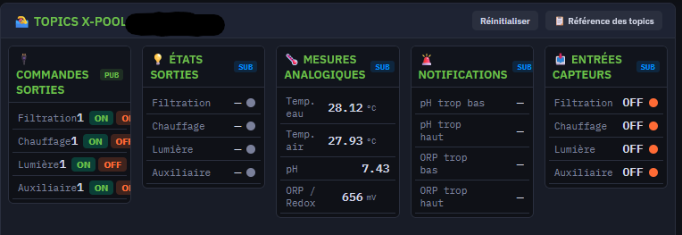

J’ai trouvé , pour ceux qui ont hacs/mosquitto : http://IP:1884
Je suis debutant en MQTT,
Les cmd sont a 1, les sorties « inconnu » ?
Pourquoi les infos Sub ne ne mettent pas a jour ?
Bonjour @harry83
Donc c’est avec l’utilitaire X-Pool - MQTT Deck v1
cela ne peut pas marcher car il faut être connecté sur le broker sur un port websocket (il faut cliquer sur le bouton « Configuration Websockets de Mosquitto » pour avoir plus d’infos)
Si c’est fait et que le port 1884 de HA est bien configuré en ws alors il faut configurer le broker dans la config du x-pool pour qu’il envoie les données vers lui afin que la page html puisse les récupérer.

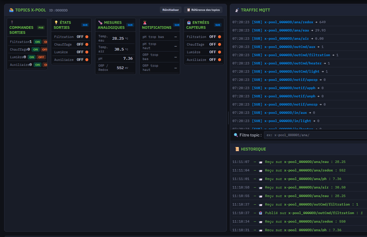

Merci, oui , j’ai corrigé…
Je ne vois pas de outState se mettre a jour dans les logs
Merci pour ton aide,
JC
Bonjour @harry83
ca a l’air d’être ok là !
Quand Je clique sur ON ou OFF , les autres(SUB) ne se mettent pas a jour est-ce normal ?
bonjour @harry83
non c’est que le x-pool envoie pas l’état, je regarde cela !
(désolé de la réponse tardive une créve sévère pas prévue)
