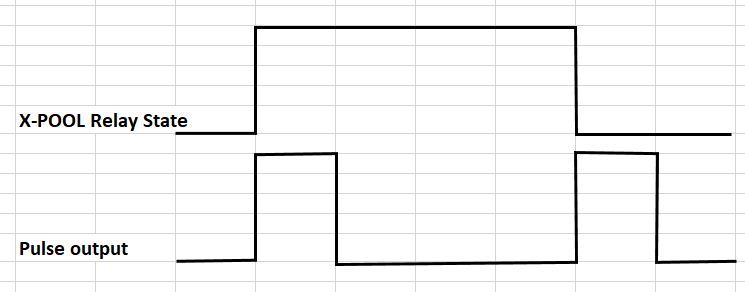

si vous connaissez les SeeeDuino XIAO , ESP8266, ESP32 ou encore Arduino, vous pourriez programmer le générateur d’impulsion facilement. (impulsion sur front montant et descendant du signal d’entrée)
Vous interfaceriez alors ce montage entre le relais du XPOOL et la bobine d’un autre relais ou contacteur.
Cela vous permettrait de laisser le XPOOL travailler en toute autonomie, sans avoir à tout reprogrammer sur IPX800.

En connectant le Xpool à l’ipx comme je l’ai proposé plus haut, vous avez alors 2 possibilités :
  • mettre le XPOOL en esclave.
    Cela permet de pouvoir piloter le relais du X-Pool en mode impulsionnel depuis l’ipx800 V5, mais oblige à redévelopper toutes les conditions de filtration (températeure, hg, …)
  • connecter le Xpool à l’ipx sans mettre le mode esclave :
    cela permet de laisser le xpool calculer les périodes de filtration (temp et HG) mais ne permet plus l’utilisation du relais sur le X-Pool. Il faut alors récupérer l’état du relais de filtration du XPOOL et générer une impulsion à chaque changement d’état sur un relais de l’IPX (pour piloter le télérupteur).
    XPOOL.Filtration.State ON Pulse.start
    NON X-pool.Filtration.State ON Pulse.start
    Pulse.outputON/OFFIPX.Relay.cmd
Le plus simple c’est tout de même le contacteur derrière le relais, ce qui permet l’utilisation du XPOOL en mode autonome tout en gardant la possibilité d’utiliser le relais Filtration.
