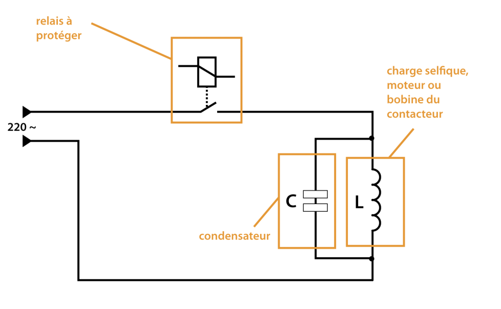

la cause du scintillement est un parasite généré par le moteur du VR au moment de l’arrêt.
Voir ce wiki pour l’explication.
Pour régler le problème, mettez un condensateur en parallèle de chacun des deux enroulements du moteur.

Merci pour ton retour, du coup si je comprends bien je mets sur chaque VR un condensateur type X2 vendu sur GCE entre la phase montée et le neutre et un autre condensateur entre la phase de descente et le neutre?
Pardon si j’ai mal compris le schéma.
oui c’est ça.
En mettre en priorité sur les VR qui provoquent les scintillements.
