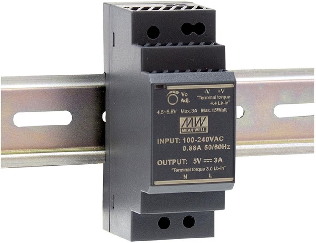

Comme j ai plusieurs sondes a installer je crois que le plus simple va être d acheter une alim 5v.
Je pense partir sur ce modele, sauf si vous avez des contre indications:
Mean Well HDR-30-5 Bloc d’alimentation pour Rail DIN 15 W 5 V 3 A
Merci encore !

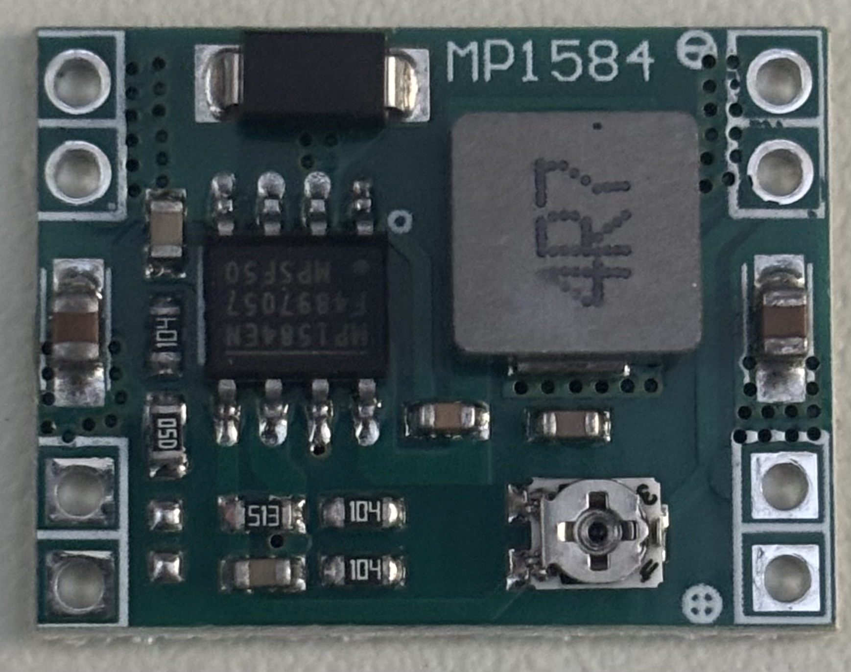

Personnellement j’utilise des abaisseurs de tension MP1584. Ils acceptent une tension d’entrée de 4,5 V à 28 V et une tension de sortie ajustable de 0,8 V à 20 V avec un maximum de 3A, plus qu’il n’en faut pour récepteurs (XTHL V2 ou V1). Cela évite notamment d’avoir des 14,12, 5 et 3,3V sur des câbles dont on ne se rappelle les couleurs. On sait qu’on a du 14V, par exemple, et que l’on abaisse la tension à 12, 5 voire 3,3V très proche du récepteur concerné.
Cela évite aussi d’avoir des diodes Zener et résistances en suspension un peu partout.
Ça ne coute pas grand chose (6 € les 5) et ça fait le job sans problème, sa taille : 12X20 mm environ.
Et effectivement, comme le dis @grocrabe , les Xthl V1/V2 donnent des résultats fiables en 5V voire 3,3V.

Vu leur faible prix et leur facilité d’utilisation, j’utilise également souvent ces mini bucks, notamment les modèles où un simple pont de soudure sélectionne l’une des tensions de sortie pré-réglée. Très pratique pour des tensions standard comme 1.28, 1.5, 1.8, 2.5, 3.3 et 5v. souvent capables de supporter 3A.
