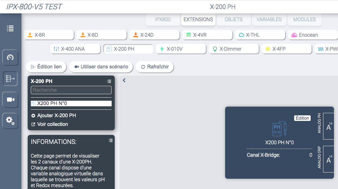

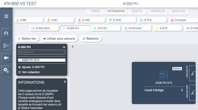

Ok parfait, merci pour votre réponse. Savez-vous si ce module sera compatible avec la dernière version de l’IPX (IPX800 V5) ?
Merci d’avance.
Cordialement.
Bonjour Julien34,
tout à fait, avec l’utilisation d’un X-Bridge (comme pour la V4).
attention, si vous alimentez la V5 avec une X-PSU, vérifiez la compatibilité du X-Bridge auprès du support GCE.
le X-Bridge ne supporte pas les 14,5V délivrés par la X-PSU :skull_and_crossbones: :skull_and_crossbones:
Voir ici les tensions supportées par les différents modules.
