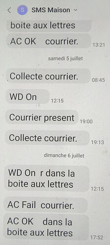

J’ai également le même problème avec un IPX800V5 v5.6.2. et X-GSM v2.3, lors de l’affichage de messages courts "AC OK ", "AC Fail ", WD on " alors que des messages plus long ont été envoyés avant :
Le défaut n’est pas systématique !

Edit : Test de ce matin : un arrêt/marche (via la bretelle rj12) du XGSM règle temporairement le problème : le message court est correct.
Le problème réapparait dès qu’un message plus court que les précédents est envoyé :
sms envoyé : message reçu :
sms1 on : sms on court
sms1 off : sms off court
sms2 on : sms qui est long (ON)
sms2 off : sms qui est long (OFF)
sms1 on : sms on courtlong (ON)
sms1 off : sms off courtong (OFF)

ça ressemble à un buffer pas vidé entre deux envois.
ça devrait pouvoir être corrigé par une future MàJ du X-GSM.
En attendant, rallonger les messages courts avec des espaces (quitte à finir par un point) devrait contourner le problème.
