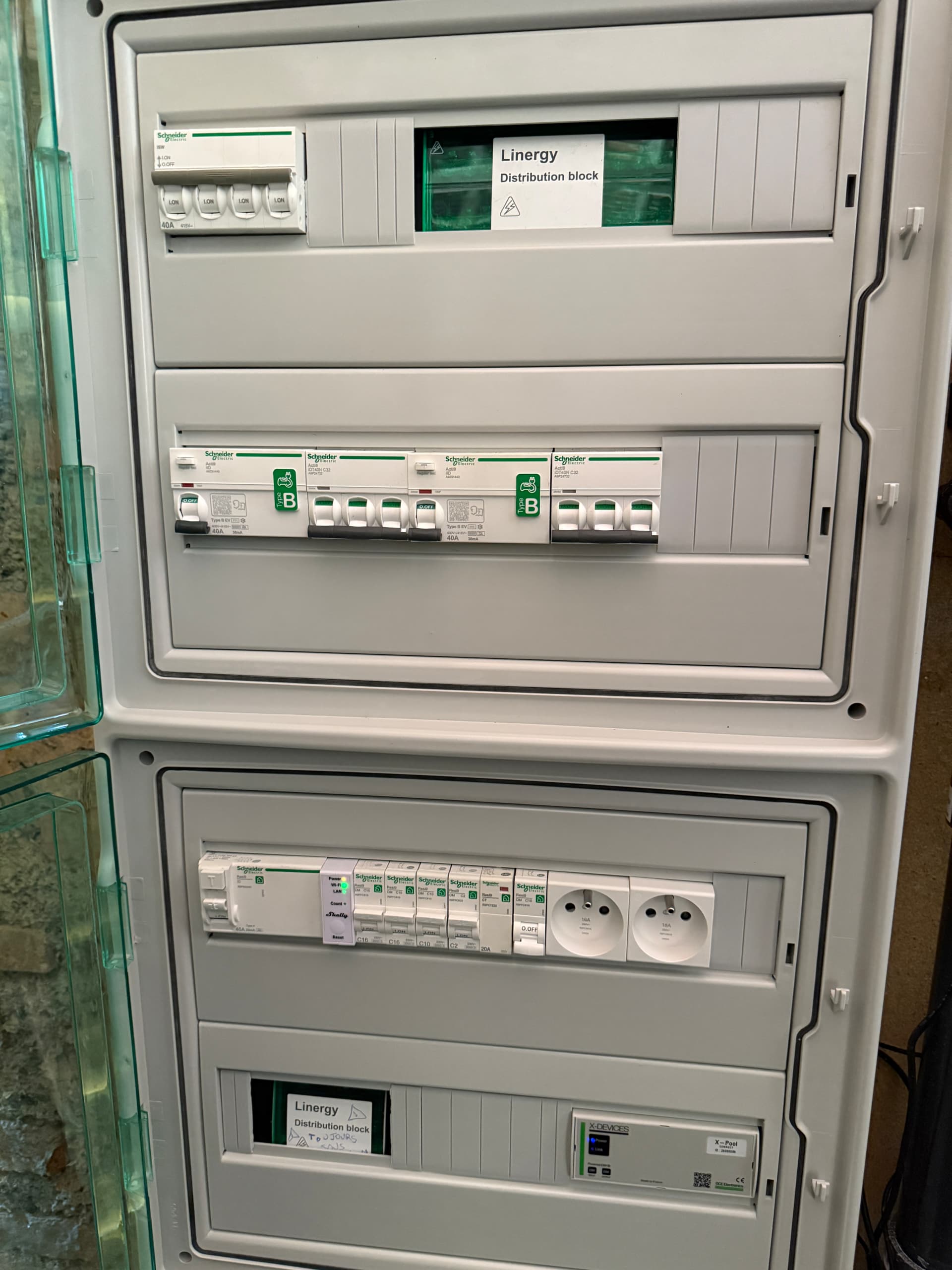

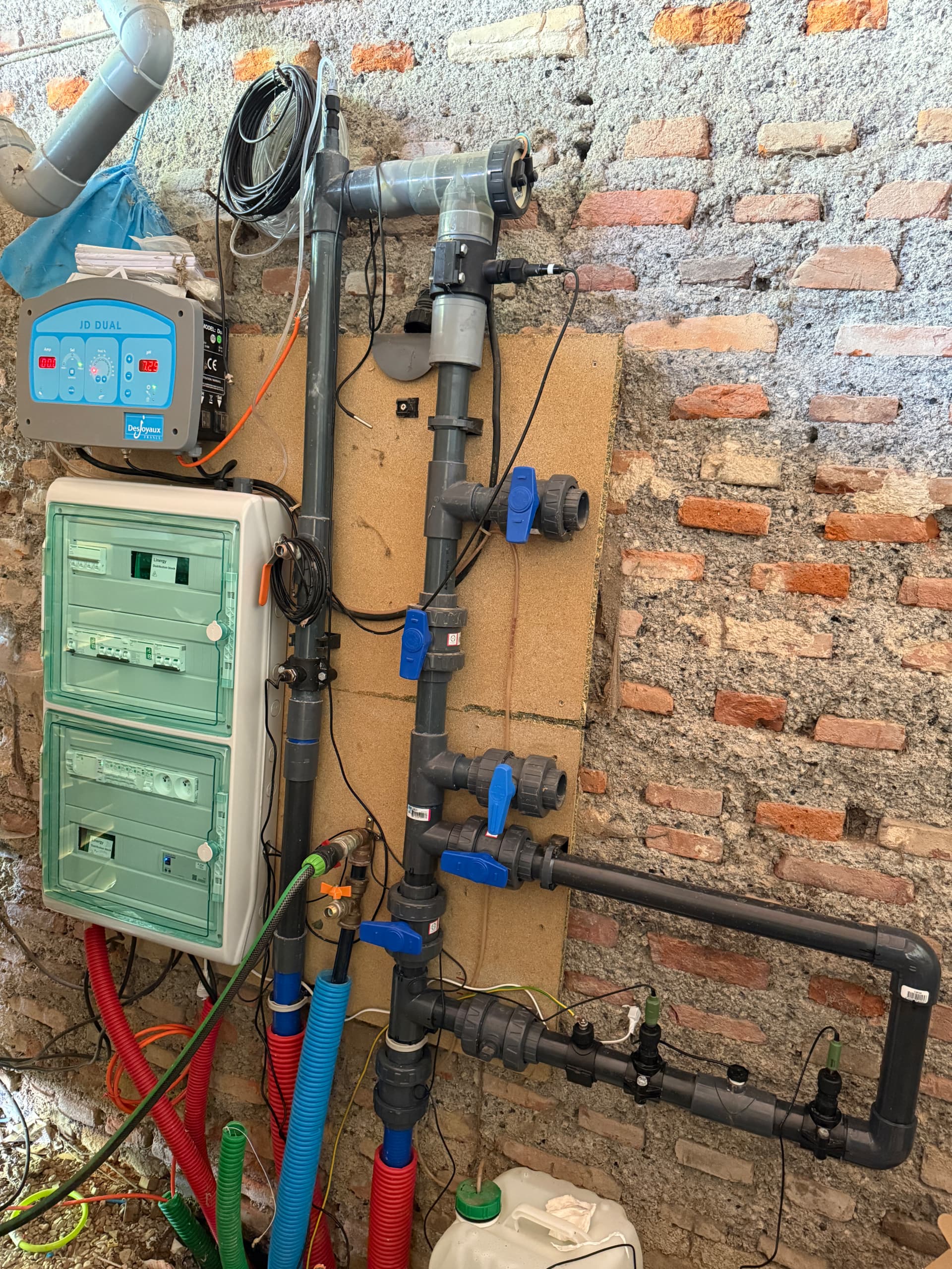

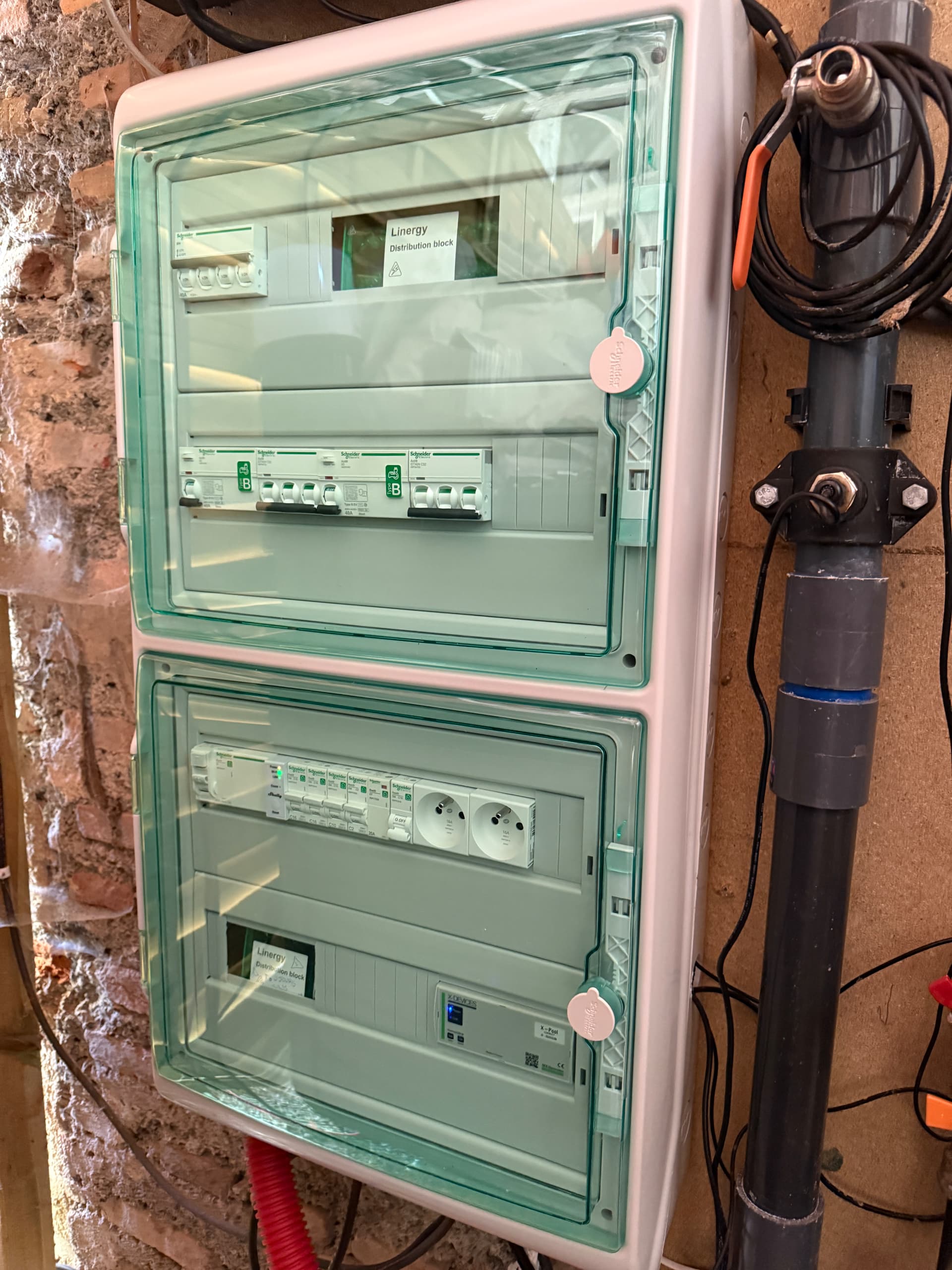

TD enfin fini. Tout fonctionne comme je le souhaite. Je vais ajouter qq fonctions ensuite mais pour le moment, c’est déjà très fonctionnel. Merci à tous pour vos conseils
