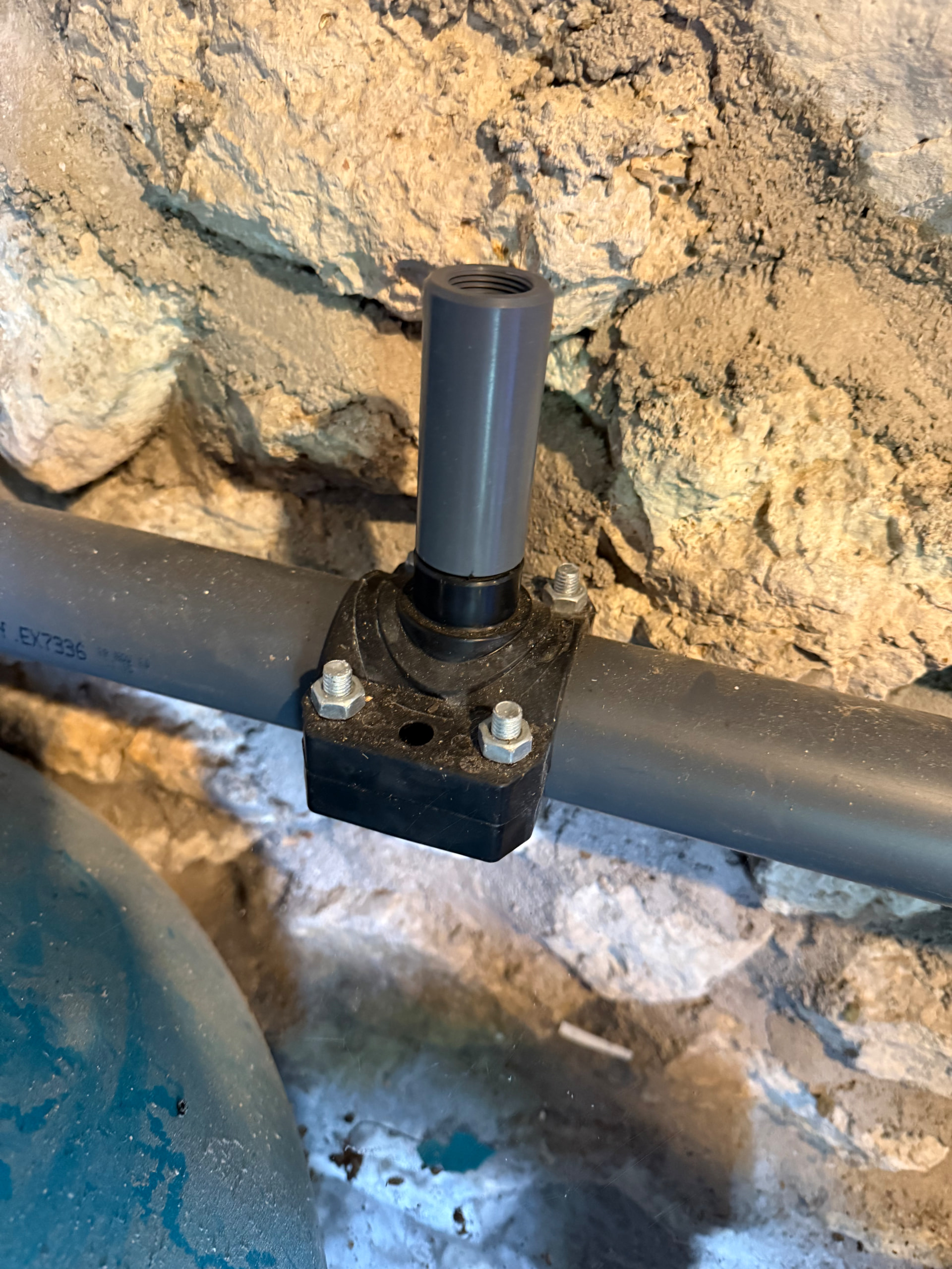

J’ai reçu mes sondes et j’ai pris des portes sondes spécifiques PG13.5 qui m’ont l’air pas mal, en tout cas bien plus safe que les portes sondes classiques.
Tout est prêt pour la mise en service en avril.
bonjour @mcc37 tu es en direct sur ton flux eau de la pompe ou c’est une dérivation, la photo ne montre que le porte sonde?
Montage en ligne. Je mets en service mi avril.
attention, ta sonde va être soumise en directe à la vitesse de l’eau de la pompe et aux sédiments donc une usure plus importante. C’est pour cela que l’on met les sondes dans une chambre d’analyse en dérivation. elle subissent moins la vitesse de l’eau et souvent les chambres ont un filtre qui permet de les protéger.

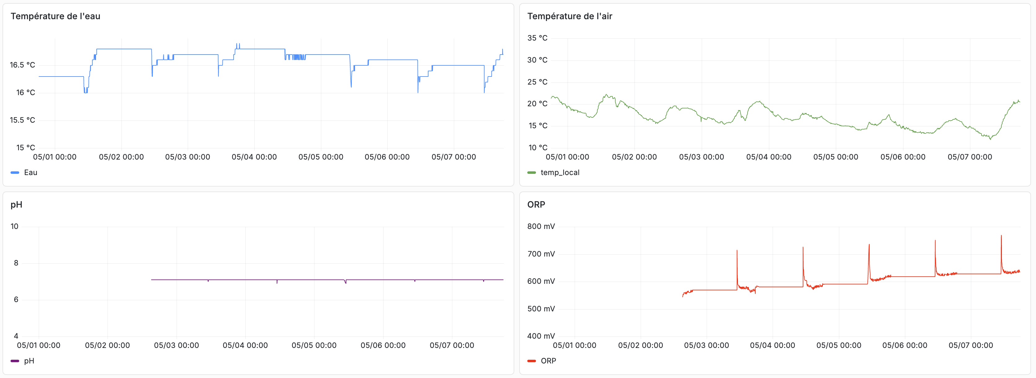

Réponse tardive, je voulais avoir un peu de recul sur le bon fonctionnement.
Je sais, mais j’ai des sonde en ligne depuis toujours sur cette installation, et ça fonctionne bien dans la durée.
J’ai justement pris ces sondes Hanna car leurs specs sont faites pour un montage en ligne. Le système avec le support plastique est très bien fait, il y a juste à visser le support puis la sonde sur le collier.
Pour le moment, les mesures sont hyper propres. A voir sur la durée de la saison !
Le suivi dans grafana sur 7j, les données sont maj toutes les 5 mn si la pompe tourne.
Les pics sur le chlore sont liés au galet dans le skimmer qui font monter la mesure quand la pompe se lance avant que ça ne stabilise.

Si c’est un montage // il est possible de laisser ouvert à 100% en entrée et en sortie 80% en direct et 20% voire moins pour les sondes :wink:
