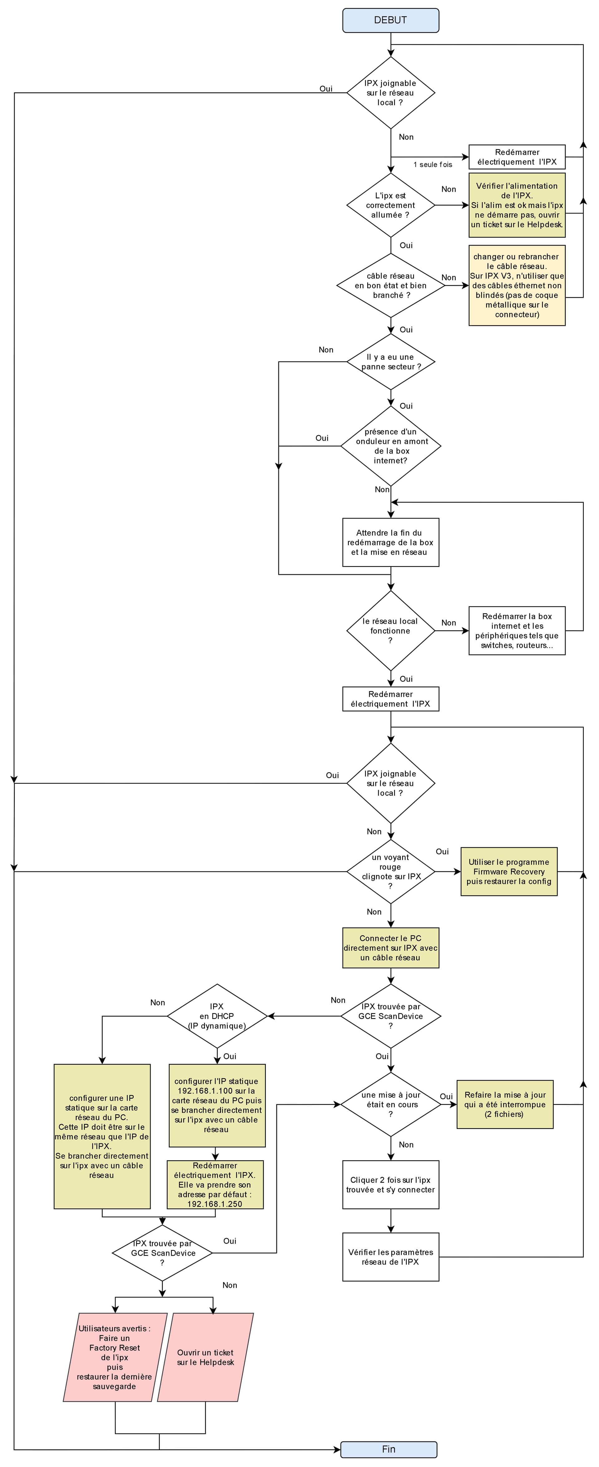

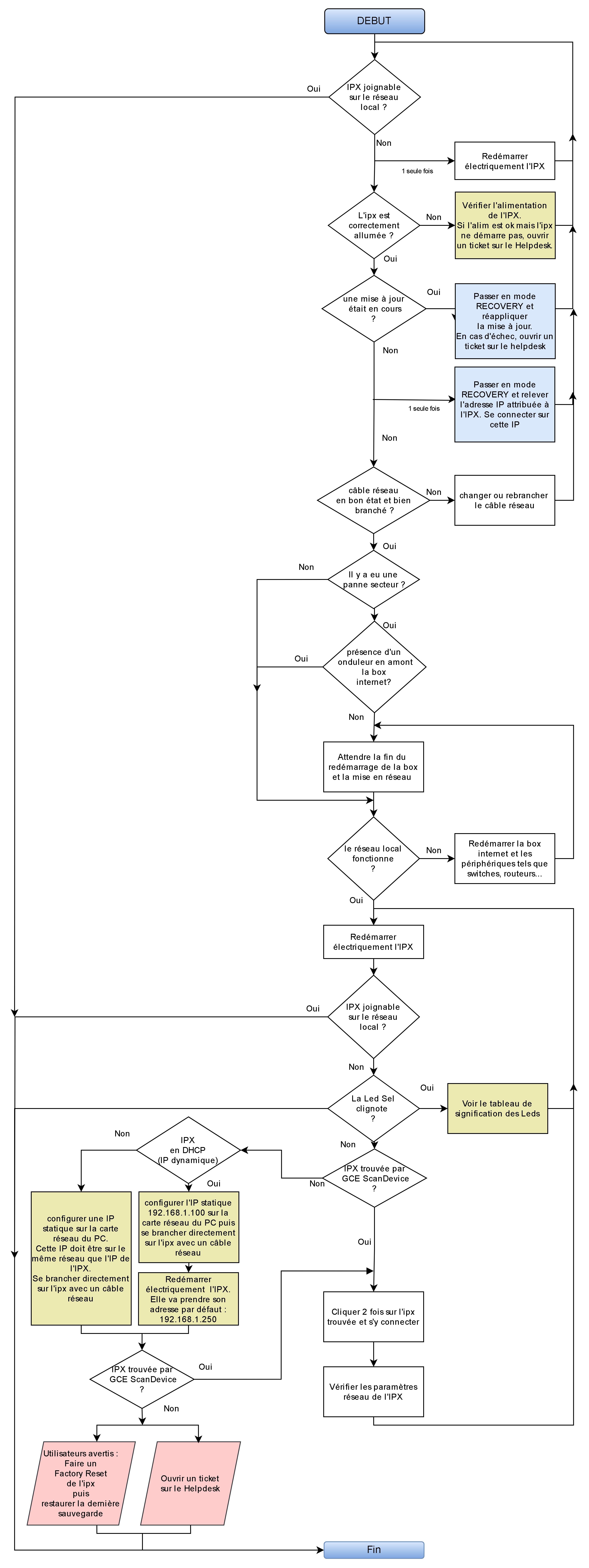

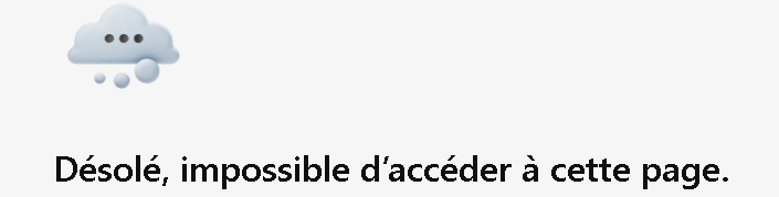

Combien d’entre nous avons été dans la situation où notre navigateur affichait ce triste message au lieu de l’interface web de notre chère IPX, sans que l’on sache d’où provenait le problème ?

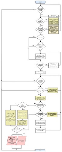

C’est là qu’interviennent nos arbres décisionnels . Il s’agit de guides visuels qui aident les utilisateurs à identifier et à résoudre les pannes courantes de leur matériel. En suivant les branches de l’arbre, les utilisateurs peuvent effectuer des étapes de diagnostic spécifiques pour résoudre rapidement les problèmes.
Ces arbres décisionnels ne traitent que les problèmes sur le réseau local, pas les accès distants.
Support pour les EcoDevices, EDRT2, IPX800 V3 et V4 :
Support pour les IPX800 V5 :
Bonjour Ă  tous,
super outils créé par @fgtoul, à imprimer et à avoir sous les yeux en cas de pb.
Je sais le papier c’est old school :older_man: mais permet de cocher les tests au fur et à mesure … :nerd_face:
