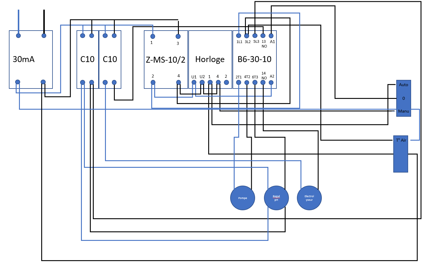

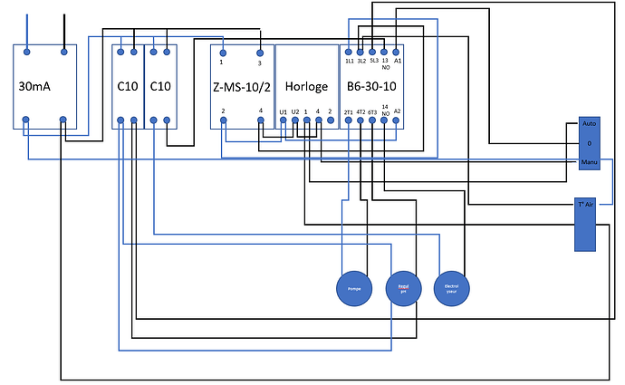

Je vais m’attaquer à l’installation du x-pool.
J’ai fait toute l’installation domotique dans ma maison et tous’est bien passé :slight_smile: mais j’avoue que je suis un peu perdu dans les cablages réalisés par le pisciniste… et j’ai besoin d’un peu d’aide pour mettre tout ca au clair.
Mon horloge ne fonctionne pas (elle se décale de plusieurs heures par jour…) donc je ne vais pas la conserver.
Pouvez vous m’aider à mettre au propre ce câblage et à y intégrer le x-pool ?
Voici le câblage existant
