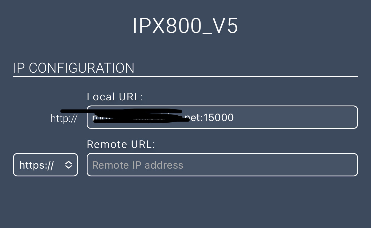

le problème peut il venir de l url de connexion qui est local et non Remote ?
