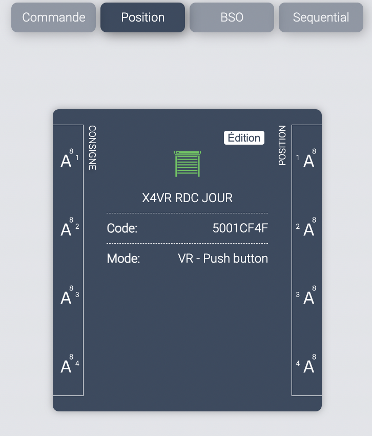

Vous pouvez connaitre la position du VR en vous servant des variables Position du X-4VR :
L’intérêt est que vous savez où en est le VR qu’il ai été commandé par la V5 ou par les poussoirs.
faisable avec un comparateur sur la variable position et un objet Délai
peut aussi être fait avec le comparateur sur la variable position.
