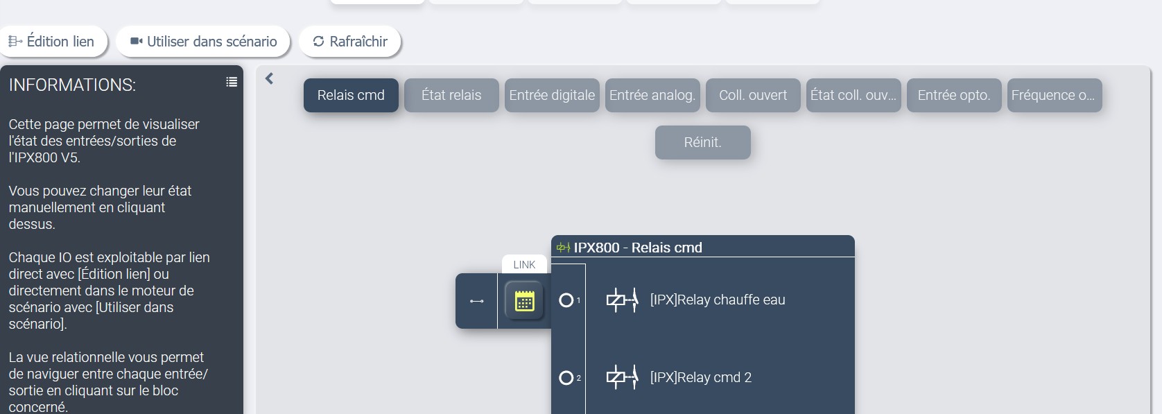

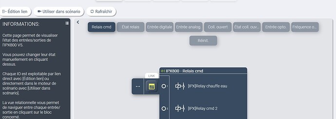

Hello, j’ai manqué de temps pour regarder cela. J’ai fait la programmation suivante pour piloter mon chauffe eau en heure creuse :
Je vais réaliser le cablage demain et tester cela.

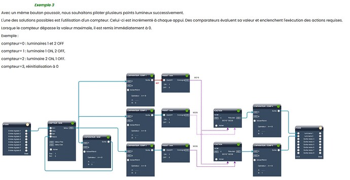

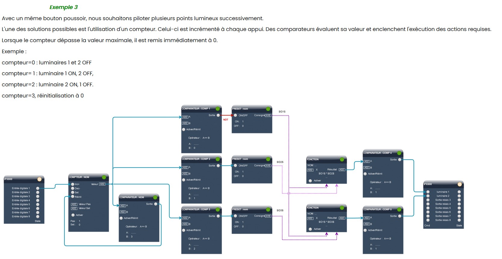

La programmation de la télécommande me semble compliqué. Je pensais utiliser un compteur pour réaliser le cycle suivant : Le premier appui entraîne la montée du volet, le second l’arrêt, le troisième fait descendre le volet, le quatrième l’arrête et ainsi de suite.
J’ai trouvé cet exemple
Cependant c’est une vrai usine à gaz, il n’y aurait pas quelque chose de plus simple pour réaliser cela?
je me repond à moi meme, il y a l’onglet sequentiel pour résoudre mon probléme…

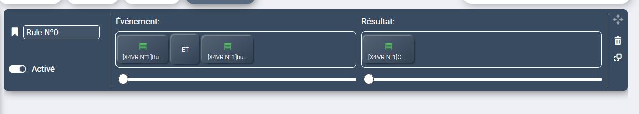

Je voudrais programmer 25% de fermeture sur mon VR quand j’appuie sur montée et descente en même temps. Cela est il possible? Dans scénario voici ce que j’ai fait :
Cela ne fonctionne pas. J’ai essayé de piloter un relais aussi, sans succès.
Si vous avez des pistes?
en résultat, une tuile action est obligatoire. Dans votre cas il est fort probable que ce soit un SETVAL. pour ajuster une consigne.

Malheureusement cela ne fonctionne pas.
Il me semble qu’il n’est pas possible d’utiliser les entrées d’un X4VR v2 pour faire un scénario. est ce que je me trompe?
Il me faudrait câbler mes BP sur l’IPX 800 V5 pour pouvoir réaliser ce type de scénario?!
Bonjour Vikou,
oui c’est la solution.
Pour ne pas perdre le coté autonome du X-4VR branchez les BP sur les entrées du X-4VR et sur les entrées de la V5.
Vous faites un scénario : Ed1 ET Ed2 alors VR 25%
Lorsque vous utilisez un seul des BP le X-4VR va réagir mais pas la V5 et si vous utilisez les 2 BP simultanément la V5 va réagir mais pas le X-4VR (protection interne).

la modification de la consigne par scénario devrait fonctionner. C’est en ce sens que je vous ai invité à utiliser un Setval.
