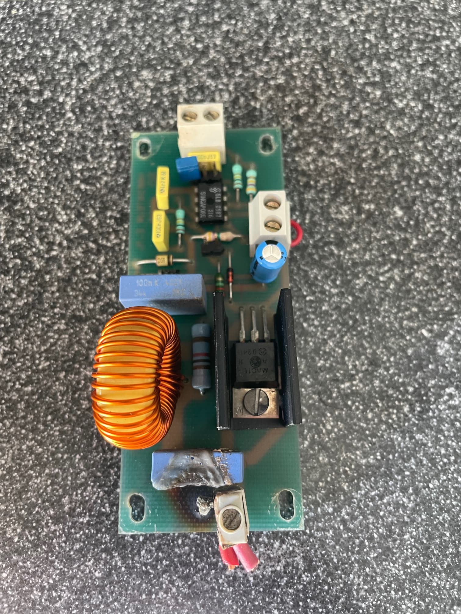

Mes parents ont un installation de Atlantique Concept depuis +/- 30 ans et j’arrive a faire fonctioner le tout à l’aide des schémas et un fer a souder..
Maintenant, j’ai un problème, car il ya un component (bleu) sur une carte qui à grillé et je ne peux plus lire son code.
C’est une carte “variateur” qui alimente 3 lampes dans la maison.
Avez-vous une idée ou un schéma du circuit. Une fois que je connais son origine, c’est vite réglé.

Pour votre pb, il s’agit probablement d’un condensateur d’antiparasitage X2 mais je vous conseille d’aller sur un forum d’électronique, tel ABCelec, vous aurez certainement une réponse plus précise.

En fait c’est le component orange au fond qui m’interesse.
Est-ce possible de faire une photo pour pouvoir lire la valeur?

Les deux composants oranges de ma photo sont des condos 100k 400- (100n je suppose)
C’est comme sur ta photo, le bleu encore lisible est un 100n, donc l’autre est certainement le même
Valeur normale pour un antiparasite.
@Sens utilisez uniquement des condensateurs X2.

Je peux réparer le circuit maintenant!
