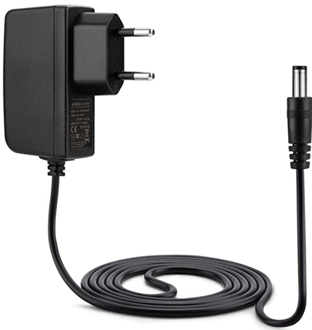

le temps du retour en SàV de la X-PSU vous pouvez alimenter la V5 avec un bloc secteur 12V basique qui traine certainement dans un de vos tiroirs :

Effectivement, si c’est rapide comme ça, ça n’est pas grave.
Car pas certain que j’ai encore de vieux chargeurs @grocrabe , j’ai fait le vide il y a quelques mois !
