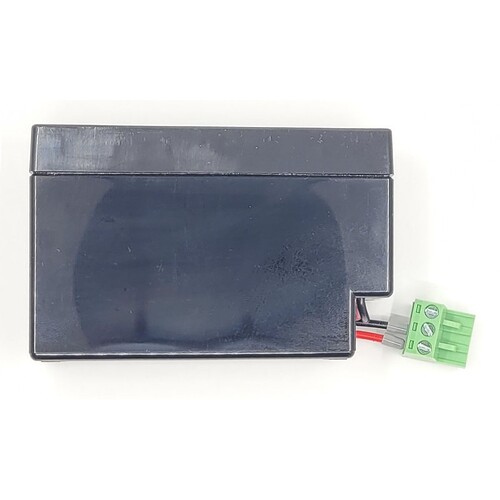

Alors on va proposer un modèle de batterie AGM standard en attendant la sortie de la batterie en Rail din.
Le modèle standard sera a la vente fin de semaine. Pour la version din j’espère avant la fin de l’année.
C’est l’appro qui pose soucis;
Super, merci @GCE pour le retour rapide d’informations et bon courage pour les appros.
Quelques info supplémentaires.
Le modèle classique est une batterie 0.8Ah. Prix autour des 14€ TTC.
La version din sera de 0.4A prix autour des 40€ TTC
Donc maintient du système entre 30mn et 1h avec un système une IPX et 1 X-8R ce qui dans les 2 cas est largement suffisant pour prévenir et éventuellement couper les circuits pour pouvoir redémarrer dans de bonnes conditions.

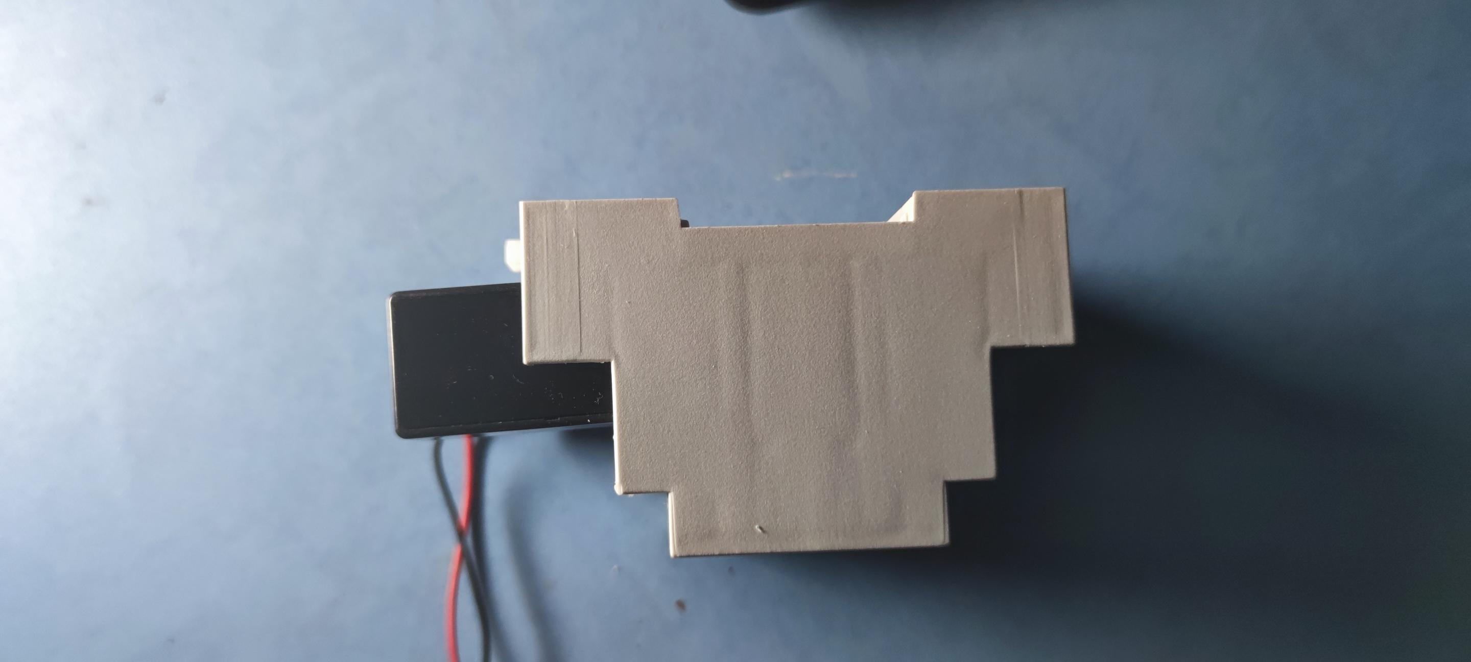

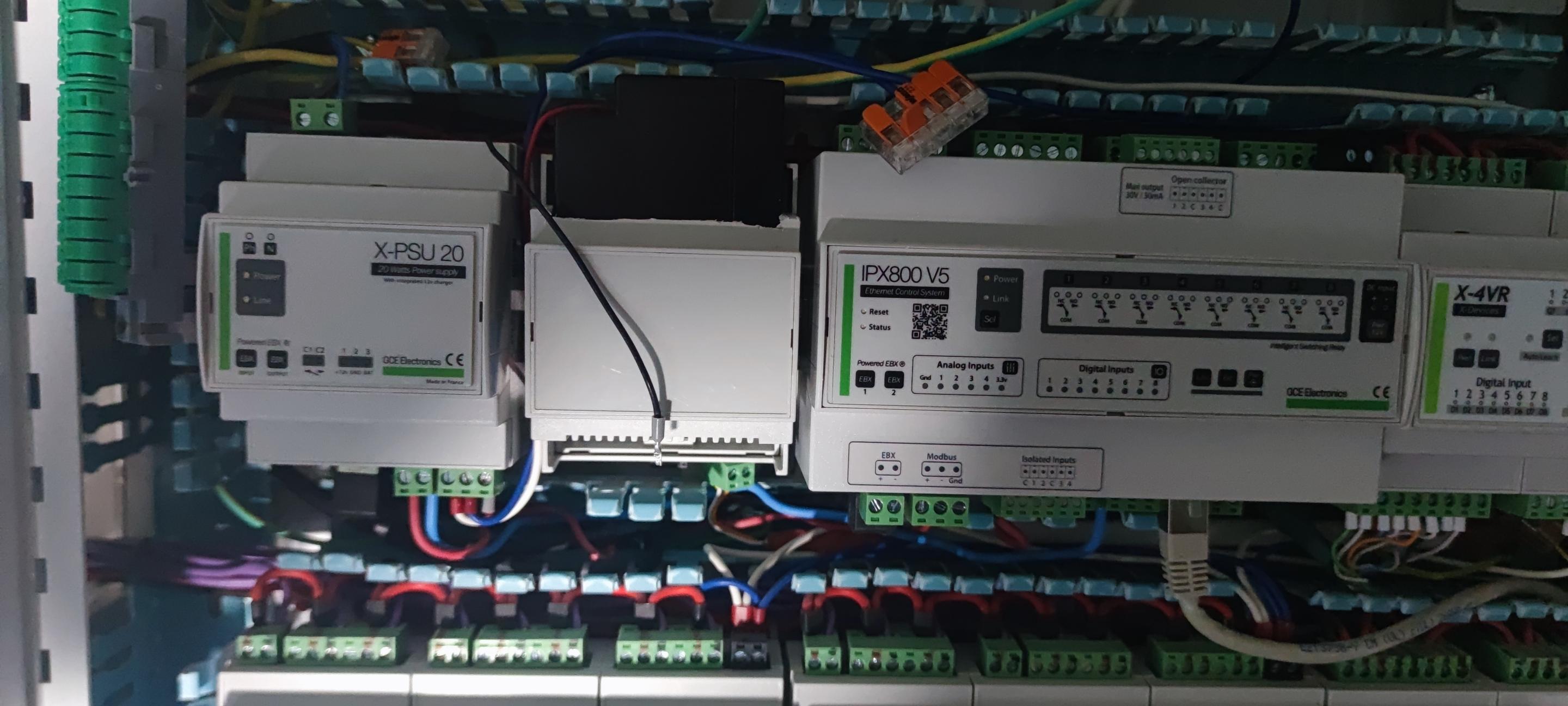

Quelle est la meilleure façon de fixer la batterie sur rail ? A part un ou deux colliers …
Si certains ont des photos …

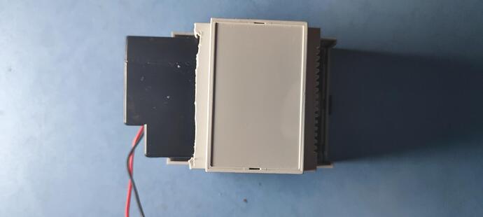

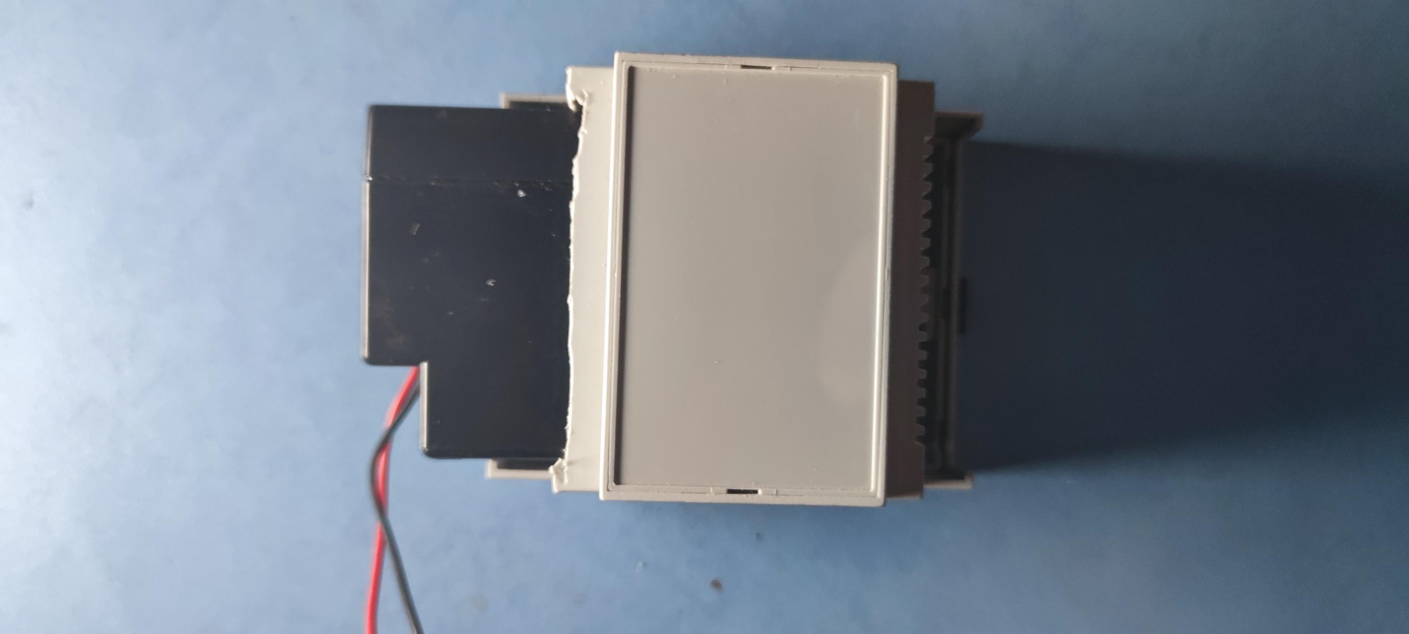

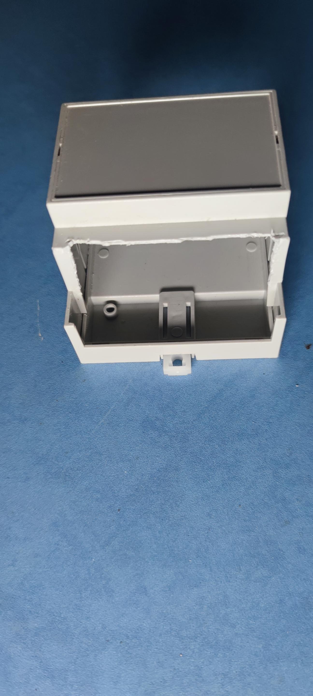

j’avais un vieux support rail din pour raspberry pi …
Bonjour @chris117
pareil j’ai utilisé un boitier rail din prévu pour raspberry pi qu’il a fallu découper…
@GCE pourquoi ne pas proposer un joli boitier avec ub joli logo « GCE Battery » ?
il me semble que c’est dans les cartons, mais certainement pas la priorité :wink:

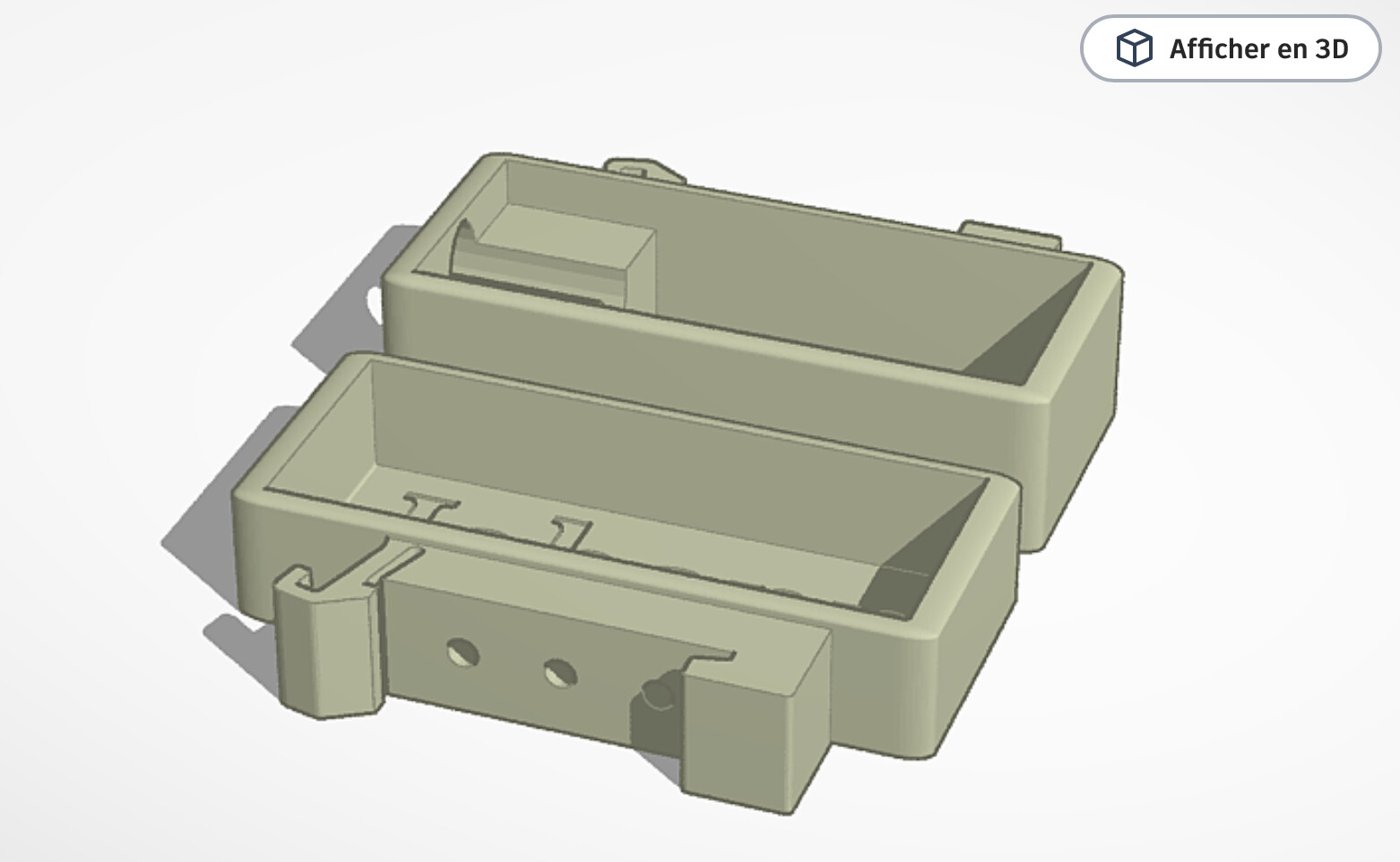

Impression 3D pour moi. Je peux filer le fichier que j’ai créé. Ou imprimer si besoin. J’ai pas de photos mais je peux en prendre si besoin.
8 « J'aime »

je reviens. sur le montage des batteries sur rail Din et en particulier sur le boitier proposé par @Kisifrot.
Il y a quelques points de vigilance.
Une batterie au gel peut fonctionner dans tous les sens (sauf tête en bas) mais beaucoup de fabricants conseillent de la recharger tête en haut.
Une batterie au gel peut aussi dégager de l’hydrogène (soupape de sécurité), il faudrait éviter un boitier trop étanche.
La durée de vie des batteries Gel est réduite par une hausse de la température. La plupart des fabricants donnent une plage de fonctionnement de 15 à 35° (ce qui explique la faible durée de vie d’une batterie de véhicule, alors qu’une batterie gel en statique peut durer plus de 10 ans). Il faut en tenir compte en concevant le boitier et positionnant la batterie dans le tableau.

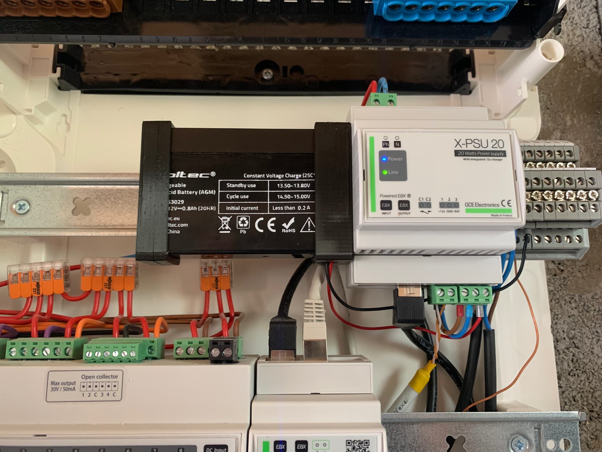

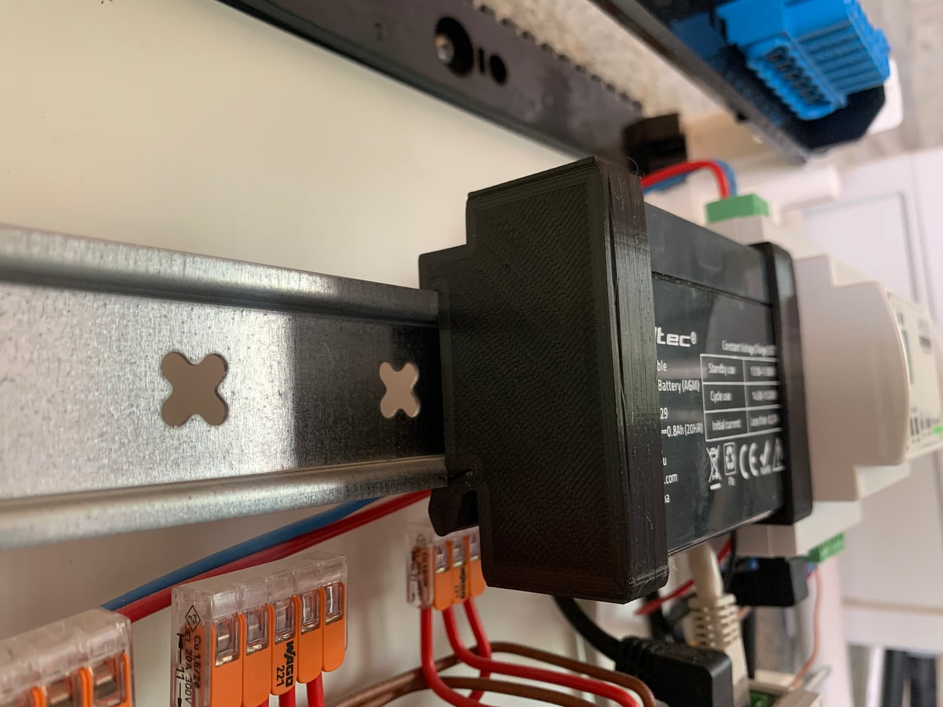

@grocrabe je pense avoir respecté tous les points que tu as souligné :wink:.
@Pepito Je vais faire une petite modification du support, la batterie rentre dans le support mais j’ai forcé un peu (ça se voit sur la photo). Ensuite je le mettrais a disposition sur thingiverse. Je m’en occupe cette semaine.
Je viens de prendre la photo pour vous montrer le rendu.
Bon dimanche
Bonjour @grocrabe
C’est un point que j’ignorais (merci de l’info :wink: ) il serait bon que cela soit indiqué à titre de conseil sur la boutique de @GCE …en attendant le boitier officiel ! :slightly_smiling_face:
