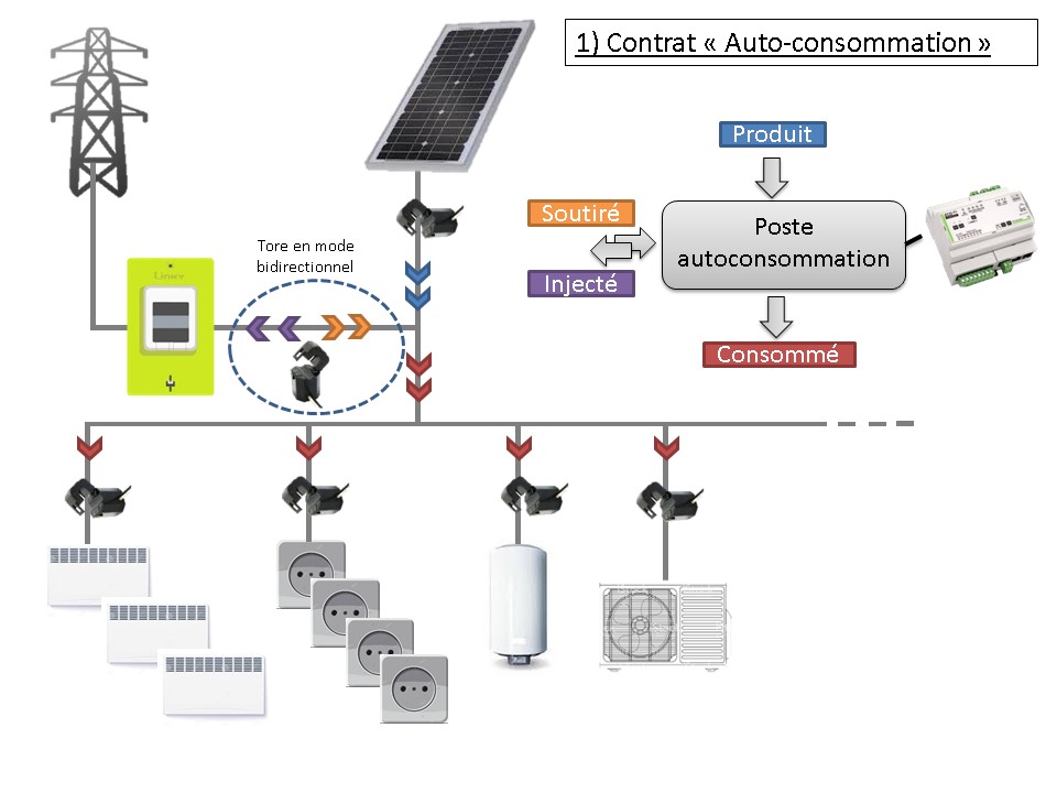

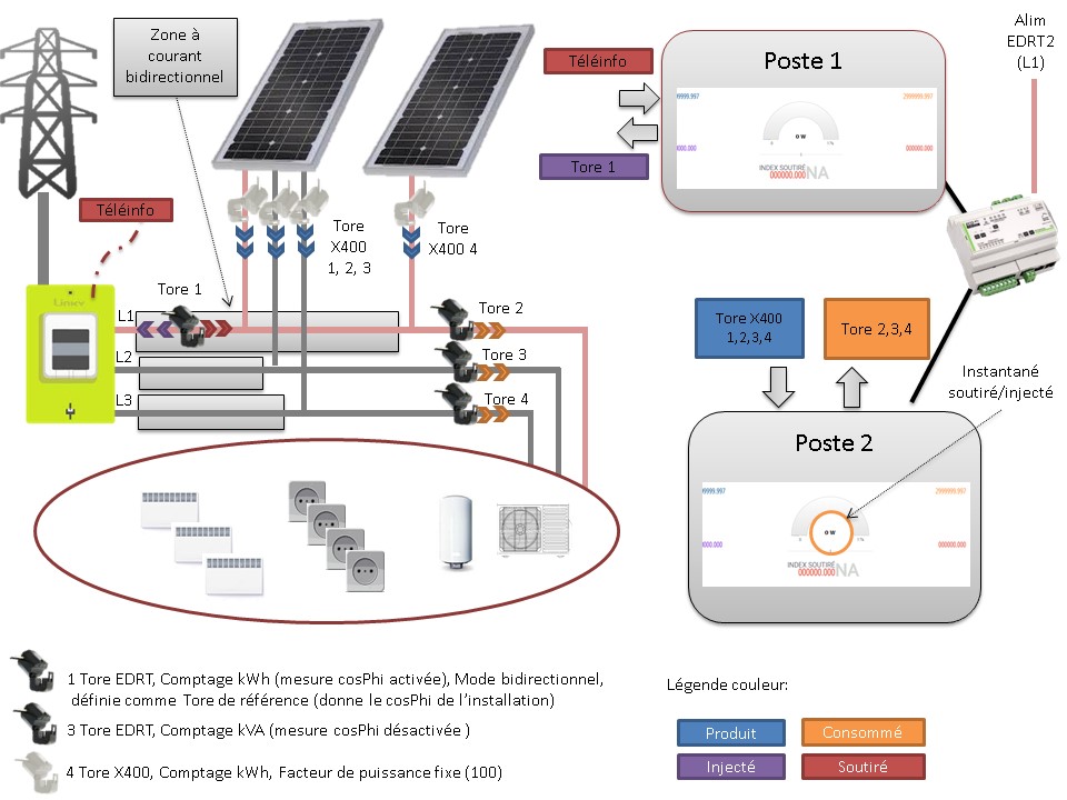

Voici des captures d’écrans qui explique mieux comment configurer l’Ecodevice RT2 en fonction de vos installations surtout celle qui sont compliquées :slight_smile:
AUTOCONSOMMATION
CONTRAT DE REVENTE AVEC 2 TORES UNIDIRECTIONNELLES
CONTRAT DE REVENTE AVEC 1 SEULE TORE BIDIRECTIONNELLE
