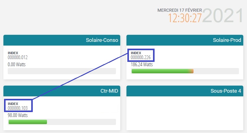

Je voulais savoir si la bêta est plus précise pour mesurer des courants sous 1.5 Ampères et oui pour le moment je n’ai qu’un panneau de 320w + micro onduleur. Dans mon cas j’ai mis un tore de 10A sur l’arrivée photovoltaïque, l’ ECORT2 2.01.02 m’affiche systématiquement entre 2 a 3 fois plus de kwh produits que la réalité, comparaison faite avec 2 compteurs certifiés MID. Est-qu’il ne faudrait pas envisager de pouvoir gérer des sondes de 5A existantes par ailleurs?

Dois-je comprendre que pour le moment pas de solution pour les petites puissances.
Petite image pour illustrer la problématique
Bonjour jg12345,
ça dépend complètement de ce que sort l’onduleur.
Si l’étage de puissance est basique, on trouve une 1ère harmonique forte à 150 Hz trop proche du 50 Hz pour être correctement filtrée par l’appareil de mesure. Et la somme des 3 1ère harmoniques impaires est suffisante pour expliquer vos écarts de mesure.
Plus l’étage de puissance est élaboré (et donc cher) plus la 1ère harmonique forte s’éloigne (en général au delà de la 7ème harmonique) et est donc facilement filtrable et n’influence pratiquement pas la mesure.
