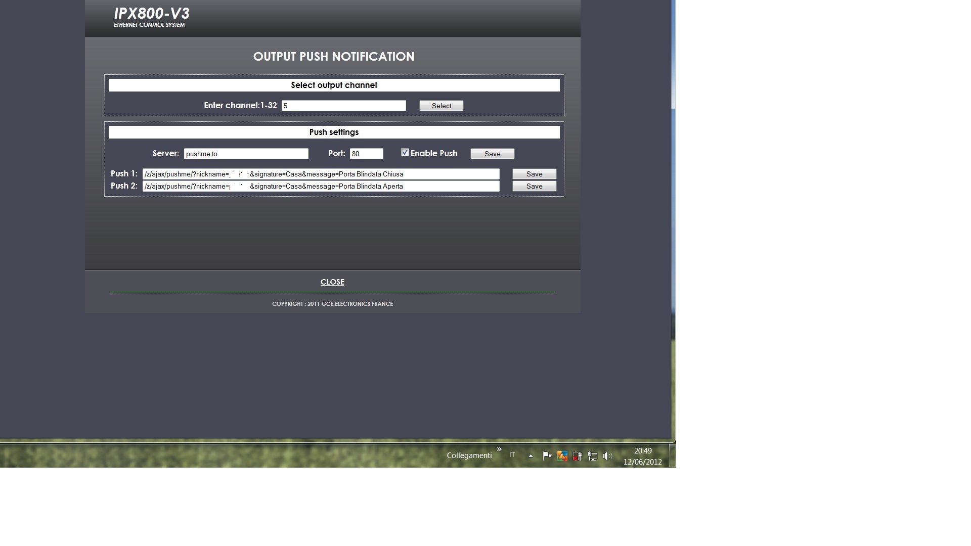

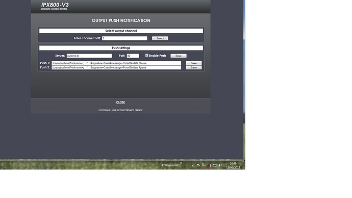

Pour le push je me suis pas très bien expliqué alors voici comment ça marche.
L’onglet select permet de choisir son entrée ou sa sortie ( ça tous le monde l’avait compris je pense)
Les message push1 et push2 correspondent à chaque état logique de l’entrée ou de la sortie.
Si vous laissez empty le push ne part pas. Cela permet d’envoyer un push que sur front montant ou descendant…
Il est donc possible de personnaliser complètement le message de push (ce qui n’était pas possible avant).
Configuration avec Pushme.to
Server: pushme.to
Port: 80
Push1: /z/ajax/pushme/?nickname=xxxxxxxxx&signature=ipx800_v3&message=Porte du garage Ouverte.
Push2: /z/ajax/pushme/?nickname=xxxxxxxxx&signature=ipx800_v3&message=Porte du garage Fermée.
