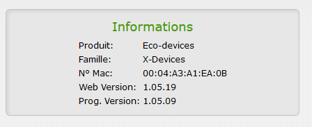

Je viens de tenter la mise à jour de mon Ecodevices en suivant les indications données dans le dernier fichiers disponibles sur le site de GCE (version 1.05.19) au moyen de GCE San Devices et, presque comme c’est le cas pour dvb ça ne marche pas.
Ma version de Java est à jour (vérifié sur leur site) et toute la procédure semble se dérouler correctement (même messages que ceux indiqués ci-dessus par dvb) mais, à la fin de l’opération, le site web est bien en 1.05.19 mais mon EcoDevices est resté en 1.05.09 comme le montre la copie d’écran ci-dessous.
Ayant pensé que le firmware de mon Ecodevices était trop vieux, je l’ai passé en 1.05.12, toujours avec GCE Scan Devices.
Tout s’est déroulé normalement et j’ai bien eu un site web en 1.05.12 et un firmware en 1.05.12.
J’ai donc à nouveau tenté le passage en 1.05.19 avec GCE Scan Device ; tous les messages affichés ont été normaux mais je me suis à nouveau retrouvé avec un site web en 1.05.19 mais un firmware qui est resté en 1.05.12 !
dvb ayant fait les mêmes constatations que moi lors de cette mise à jour via GCE San Devices, je pense donc qu’il y a un problème à ce niveau.
J’ai déjà expliqué que gce scan device ne fonctionnerait pas pour cette update en raison d’un correctif pour les systèmes vidéo hikvision. De ce fait il faut appliquer la méthode tftp.
Je confirme que cela fonctionne avec la méthode tftp. Deux points de vigilance :
a) fichier hex : s’assurer que sa carte réseau accèdera bien à l’écodevice à 192.168.1.159.
b) fichier bin : ne pas oublier de le mettre à jour via http://ipdevice/mpfsupload
=> Avec cette procédure, hex et bin sont bien en v1.05.19.
