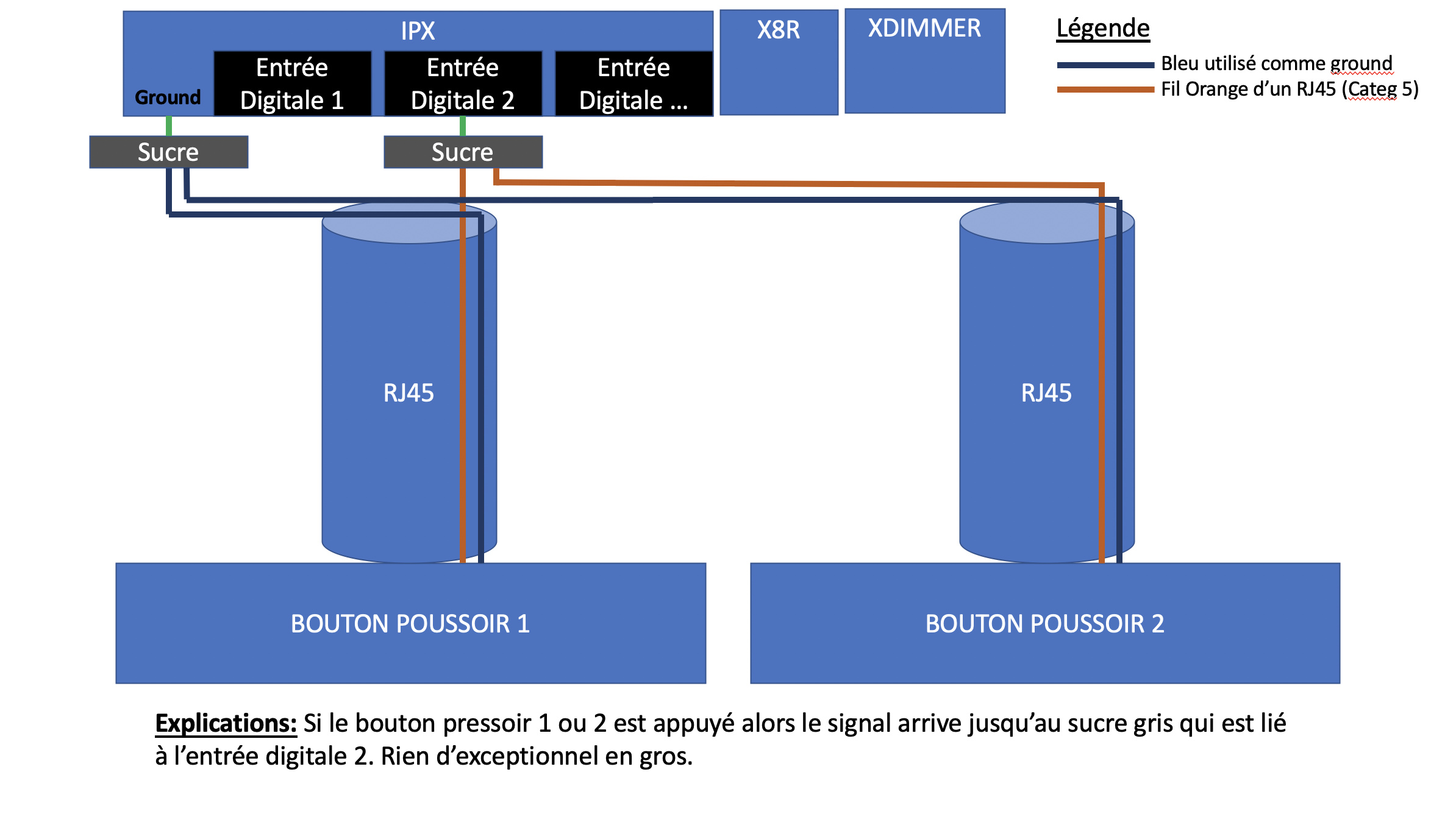

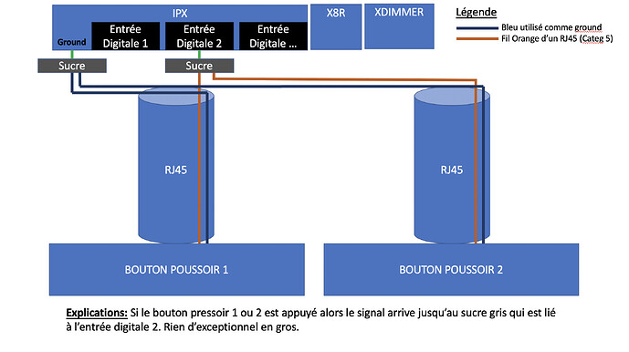

Voici les informations demandées
Schéma
Quand je parle du câble 12V, c’est du simple RJ45 (catégorie 5) représenté par les cylindres bleus dans le schéma
Pour comprendre le cas qui pose souci concrètement, voici quelques exemples de scénario:

Bonjour Baron,
maintenant que nous pouvons éliminer une erreur de schéma, quelques questions :

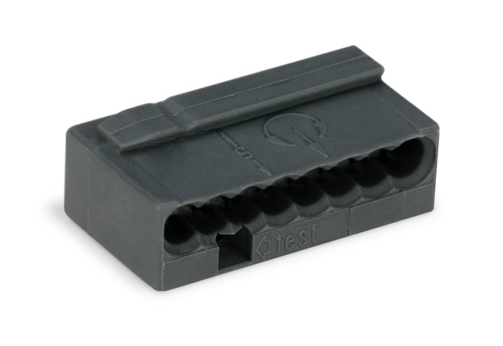

  • marque et modèle des « sucres » collés sous l’IPX / X-8R?
Voici déjà quelques éléments de réponse:
  • vous dites avoir le pb depuis la MàJ. Avez-vous essayer de revenir à la version précédente et tester ce problème?
J’ai essayé de mettre la version 04.04.04 à nouveau mais sans succès. Pour remettre la version précédente, dois juste monter les fichiers hex et bin le système fonctionnera encore? Sinon je vais aller voir la doc
  • sur quelle entrée de quel module sont les WC, le Hall, la SdB ?
IPX gère: WC et HALL DE NUIT
X8R gère: SDB
  • avez-vous un widget matrice d’entrées pour l’IPX / X-8R?
Non j’ai les matrices de sorties actuellement dans mon dashboard

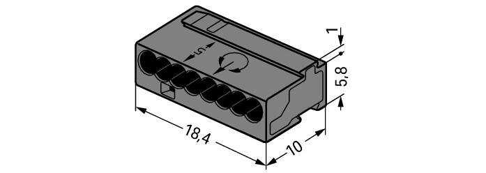

  • marque et modèle des « sucres » collés sous l’IPX / [X-8R]
Bornes MICRO pour boîtes de dérivation; pour conducteurs rigides; Ø 0,8 mm; 8 conducteurs; Couleur du boîtier gris foncé; couvercle gris clair; Température ambiante max. 60 °C; gris foncé
Plus d’info ici: Connecteur de passage à enficher (243-208) | WAGO BE

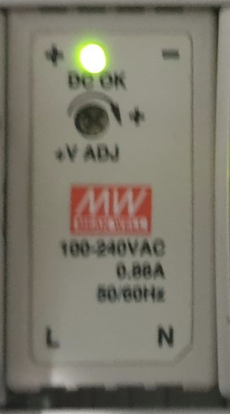

L’IPX ainsi que le X8R et le XDIMMER sont alimentés par un fusible 10A suivi d’un convertisseur de Volt.
Peut-être qu’en ouvrant certaines portes (=lumières allumées) l’ensemble de l’installation consomme un tout petit peu plus d’électricité et ne dispose plus assez d’énergie pour interpréter les pressions ultérieures. Le seul hic avec cette hypothèse c’est que quand on fait les choses dans un certain ordre cela fonctionne quand-même. Mais bon je ne connais pas le fonctionnement interne des devices GCE.
Je vais tenter d’augmenter le Voltage (petite vis) en sortie (voir image ci-dessus) vers le IPX et je teste cela.

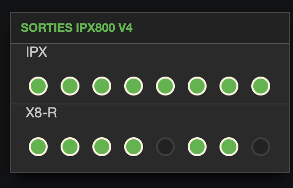

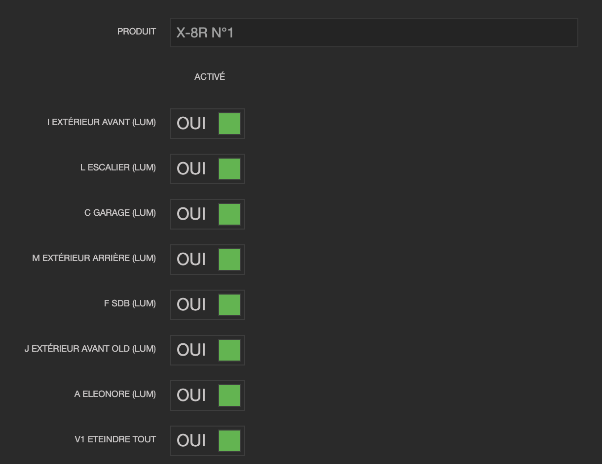

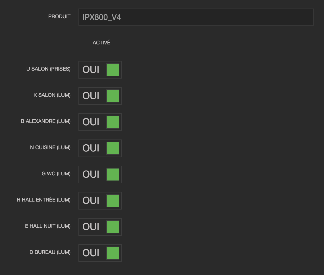

Pour information, voici la répartition des circuits sur l’IPX et le 8XR
Bonjour Baron,
n’augmentez pas la tension. Sauf si votre alim est défaillante (très rare) ce n’est pas utile et sans moyens pour mesurer tension et consommation c’est dangereux.
De plus un relai consomme plus à l’enclenchement qu’au déclenchement.

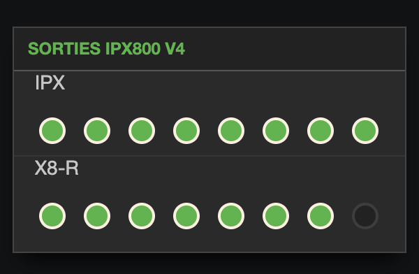

Une bonne manière de tester votre alim est de faire un petit scénario qui enclenche les 8 relais d’un coup. Si les 8 collent (conso max) alors l’alim n’est pas le pb. On en revient aux pistes précédentes :
Voici j’ai testé en allumant tout sauf la SDB par exemple et bien dans ce cas tout fonctionne correctement. Je dois dire qu’en ce moment ça fonctionne comme il faut.
Capture d’écran 2020-11-11 à 12.36.58 Capture d’écran 2020-11-11 à 12.36.41
