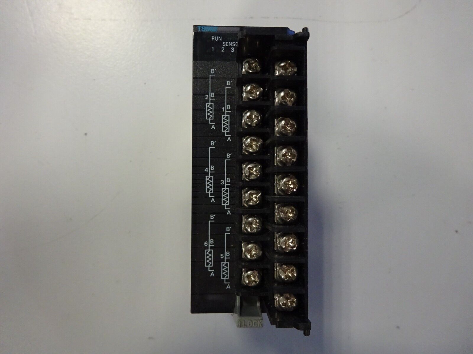

Bonjour, j’ai migré mon installation domotique à base de Omron sur la solution GCE. Pour mes sondes analogiques PT100, elles étaient câblées en 3 fils sur une carte analogique TS562 de ce type
Savez-vous comment recabler ces sondes sur les entrées analogiques de l’IPX800V5 ?

Vous pouvez utiliser un transmetteur 4-20mA et une résistance pour faire entrer le signal dans une entrée analogique de l’IPX.

vous semblez avoir 6 sondes et il n’y a que 4 entrées analogiques sur l’IPX… :thinking:
La solution proposée par @GwenLR permet de s’affranchir des pertes dues aux lignes et a été discutée ici.

Oui, l’idée était de pouvoir en câbler déjà 4 et faire remonter les valeurs de températures, dans un second temps j’aurai pris une carte analogique supplémentaire. J’ai déjà un X-THL en plus de mes sondes intérieures, sauf que je ne veux pas tout recâbler. J’ai aussi une sonde pour la température de la piscine. Mais si c’est trop compliqué je prendrai directement les sondes que vend GCE, on en a une au bureau, on câble et on a la valeur de suite, c’est plus pratique, le seul hic c’est qu’elle sont trop grosses pour remplacer les existantes.
Vous ne pouvez pas utiliser une pt100 comme un thermocouple (comme ceux vendus par gce).
Pour les thermocouples, vous lisez une tension. Vous pouvez en trouver partout qui vous conviendront en diamètre et vous lirez via l ipx une tension.
Attention, les thermocouples sont très sensibles à la longueur du câble et autres. Les pt100 compensent ceci par trois ou quatre fils et c’est une lecture de pont. Et xhtl c est un bus.
Sinon il y a les sondes de température Enocean c est plus cher et il faut ajouter le module XEno mais cela ne conviendra peut être pas à votre application.
En espérant vous avoir éclairci.

Merci à vous pour vos réponses. Finalement, je vais passer avec des sondes GCE déjà faite les TC-100 Capteur de température pour carte relais ethernet IPX800 . Pour mon doigt de gant et température piscine est-ce que je peux utiliser les sondes TC-100 ? Merci de vos réponses.
Une tc100 peut être mise dans un doigt de gant dont le diamètre intérieur est de 7 mm minimum.
