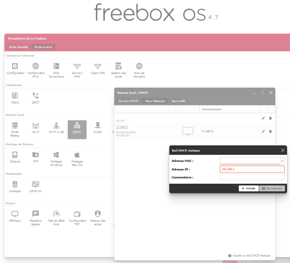

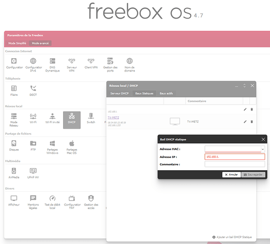

Un exemple sur la box Free, il suffit d’attribuer à l’adresse Mac de l’IPX800 une ip statique (en dehors de la plage DHCP de préférence), ainsi il est possible de laisser DHCP sur l’IPX800 et celui-ci se verra toujours attribuer l’IP paramétrée dans la Freebox. Le fonctionnement pour les autres box est similaire.

tu peux mettre le plus longtemps possible de toute façon l’essentiel est que pour le système l’adresse IP soit réservée donc non réattribuable exceptée à l’adresse MAC associée (pour sécuriser un réseau WIFI on peut faire la même chose une fois les adresses MAC connues des appareils qu’on veut pouvoir connecter et on réduit la plage DHCP ensuite cela évite d’avoir plus d’IP attribuée que nécessaire)
