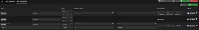

En tâtonnant, je suis arrivé à placer les commandes dans un nouvel équipement afin de commander les lumières via un X-Dimmer comme cela :
Cela semble fonctionner, seulement je n’ai pas d’indication sur la vitesse de passage entre deux états. Est-ce dans ce tableau de commandes que je dois la renseigner, ou bien plus tard dans un scénario, par exemple ?
Ces commandes sont-elles suffisantes, car du coup je n’ai pas utilisé de scripts ?
Merci pour vos avis.

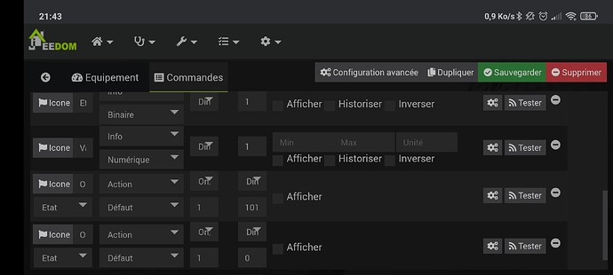

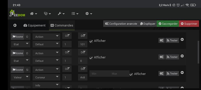

Oui j’ai voulu en mettre une mais on ne voit pas grand chose sur mobile.
J’essaie quand même de partager ça.
Sur la première photo, l’action à 101 correspond à l’allumage du canal avec la dernière valeur enregistrée. Si tu veux qu’il s’allume à fond à chaque appui, tu met 100 en valeur.
0 correspond à l’extinction du canal.
Il faut relier ces deux commandes à une info binaire correspond au numéro du canal.

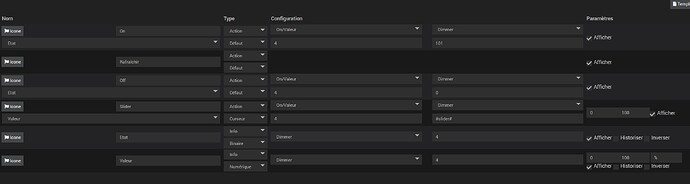

Un grand merci, Noulo17 pour cette illustration.
Voici ce que j’obtiens visuellement sur les commandes de l’équipement :
Et ça marche !
