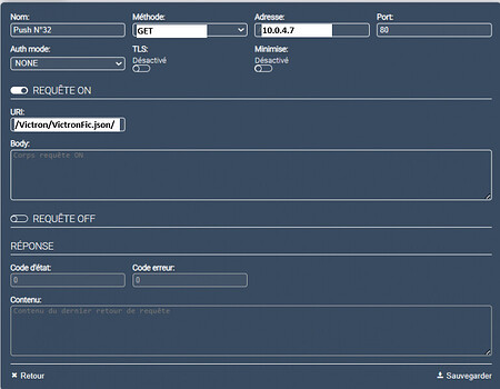

Je cherche à récupérer et lire un fichier JSON qui est stocker sur NAS en local depuis mon IPX v5.
J’essayes de créer un PUSH, mais je n’ai que des erreurs en retour !!!
Un petit coup de main me serait bien utile.

Bonjour fgtoul,
Je n’utilise pas Apache comme serveur web mais Nginx. J’ai donc ajouter un fichier lisible par nginx.conf dans le quelle je déclare mes Headers.
Mon souci est plus dans l’écriture du push.
Si je connais parfaitement mon URL ou se trouve mon fichier, ai-je besoin de la découper pour en laisser une partie dans l’URI ?
Et cette URL doit elle commencer par file:/// ou bien par l’adresse du NAS (le fichier étant en interne) ?
Méthode : GET
L’Auth mode sur basic avec ID et MdP pour accéder au NAS (normal !!!)
et quoi d’autre ???
Pour chaque essai j’ai en retour IHM : configuration invalide !
Merci pour ton retour.

Si je fais une copie de mon chemin (depuis MAC) j’obtiens : file:///Volumes/web/Victron/VictronFic.json.
L’adresse IP de mon NAS est 10.0.4.7
l’URL est donc : http://IP_NAS/Victron/VictronFic.json
donc URI : /Victron/VictronFic.json
Par défaut : authentification : none
Je mets donc 2 fois /Victron/VictronFic.json , 1 fois dans l’URL et 1 fois dans l’URI ???
Je pensais que l’URI était l’extension du chemin de l’URL !!!
je ne comprends pas.
Le push ne contient pas de champ URL. Il ne propose que la saisie de l’IP, port, URI et type d’entête via un toggle. Il recompose l’URL en assemblant tous ces éléments.
Tu dois renseigner :
methode : GET
IP : 10.0.4.7
port : 80
authentification : None (ou BASIC user:pass si nécessaire)
URI ON : /Victron/VictronFic.json
body : rien
idem URI OFF si nécessaire : /Victron/VictronFic.json

Ok sur ces 2 termes ! Mais l’adresse n’est elle pas une URL à part entière ?
D’ou mon incompréhension … Un éclaircissement sur le fait qu’il faut « saucissonner » l’URL pour arriver au bon résultat ?
dans le push, adresse représente le radical, c’est à dire l’adresse ip, le domaine,…
exemples :
L’IPX rajoute les entêtes, il ne faut donc pas les préciser dans le champ adresse
Si l’URI est différente dans le cas ON et OFF, alors il ne faut pas la préciser dans le champ adresse et plutôt utiliser les URI

En fait dans mon cas, il faut que je parse mon JSON pour récupérer des valeurs de mon onduleur… donc juste besoin du ON. Après je pense lire les valeurs de mon onduleur avec ModBus plus rapide et plus pratique…
En tout cas merci pour ces éclaircissements… à la lecture de du Wiki sur les push, ce n’est pas aussi évident !
même si tu n’as besoin que du ON, je te conseille de bien séparer adresse IP et URI.
Pour l’utilisation du Parser, il faut se rappeler que le json ne peut pas être trop long, de mémoire 512 caractères (sauf erreur).
Fais nous un retour :slight_smile:
Alors je vais avoir un problème ! Le JSON est bien plus gros. Il faut que je précise (je pense dans le PUSH) la valeur que je cherche ???
l’objet parser ne fonctionnera pas. il faut une réponse json plus courte. donc s’il existe une requête permettant d’obtenir une réponse optimisée, alors oui, il faut créer un push spécifique
Pour le coup, il faut que j’interroge l’API Victron directement par un PUSH spécifique en précisant la valeur recherchée…
La il faut ajouter Body et tout ce qu’il faut… une autre façon de construire le PUSH !!!
Je pense que l’utilisation de ModBus sera beaucoup plus pratique !!!
