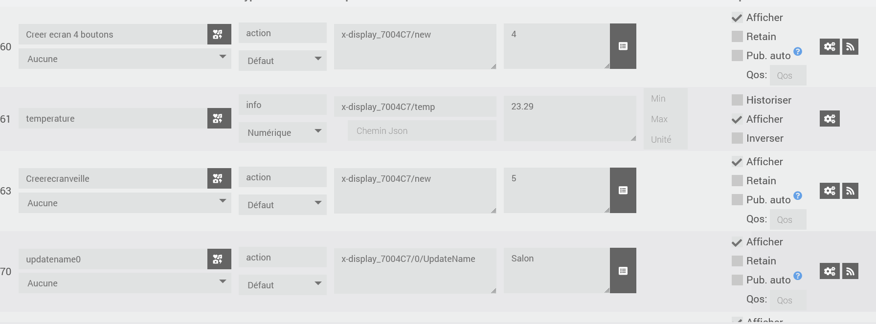

J’ai sélectionné mon wifi ainsi que le broker Jeedom, et ensuite j’ai créé l’équipement xdisplay dans JMQTT.
Malheureusement les commandes ne donnent rien.
Pas de résultat pour la commande Info température:
TOPIC: xdisplay/x-display_/temp

Bonjour et merci pour ces infos,
J’ai déjà corrigé dans mon équipement JMQTT l’identifiant de l’équipement.
Les 6 derniers digits du nom du wifi ne correspondent pas du tout au code du x-display affiché dans l’écran de configuration (à quoi sert cet autre code?).

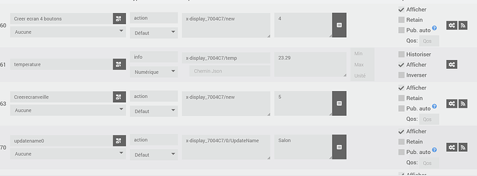

La liaison avec mon broker semble marcher car j’arrive à voir la température du Xdisplay:
Par contre les actions ne marchent pas.
Les créations d’écrans ne donnent rien de visible sur le x-display même après un reset.
faut-il faire une action particulière pour activer ça?
J’ai finalement réussi à faire marcher mon x-device en MQTT. Le bug venait de l’adresse de mon broker qui avait changé.
Je confirme donc que la configuration X-device en MQTT via Jeedom et JMQTT marche bien.
