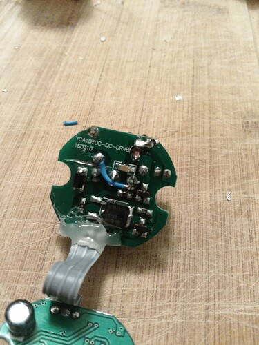

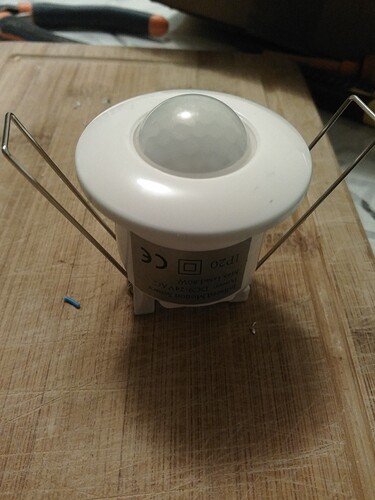

Bon j’ai fait branché mon capteur de présence :
Il est alimenté en 12v. Initialement, lors d’une détection le relai interne passe la sortie à vcc… ce qui n’est pas top pour l’IPX.
Du coup j’ai fait un contact à la masse.
Ça fonctionne super :
Évolution possible:
  • Récupérer la luminosité
  • Remplacer le relai par un transistor ( pour plus de discrétion )
