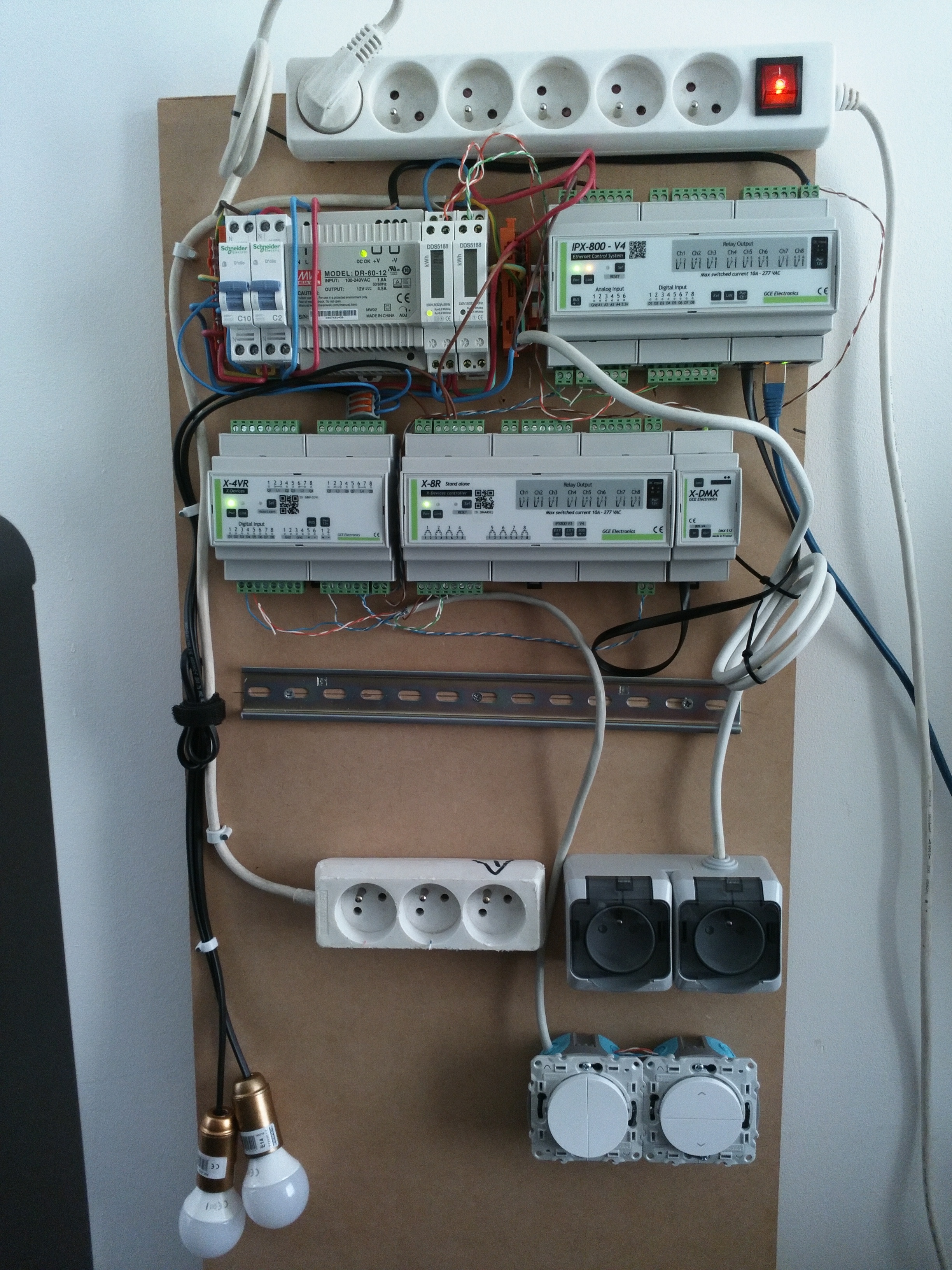

Voilà je commence mon proto.
Les extensions sont paramétrées dans l’IPX :blush:

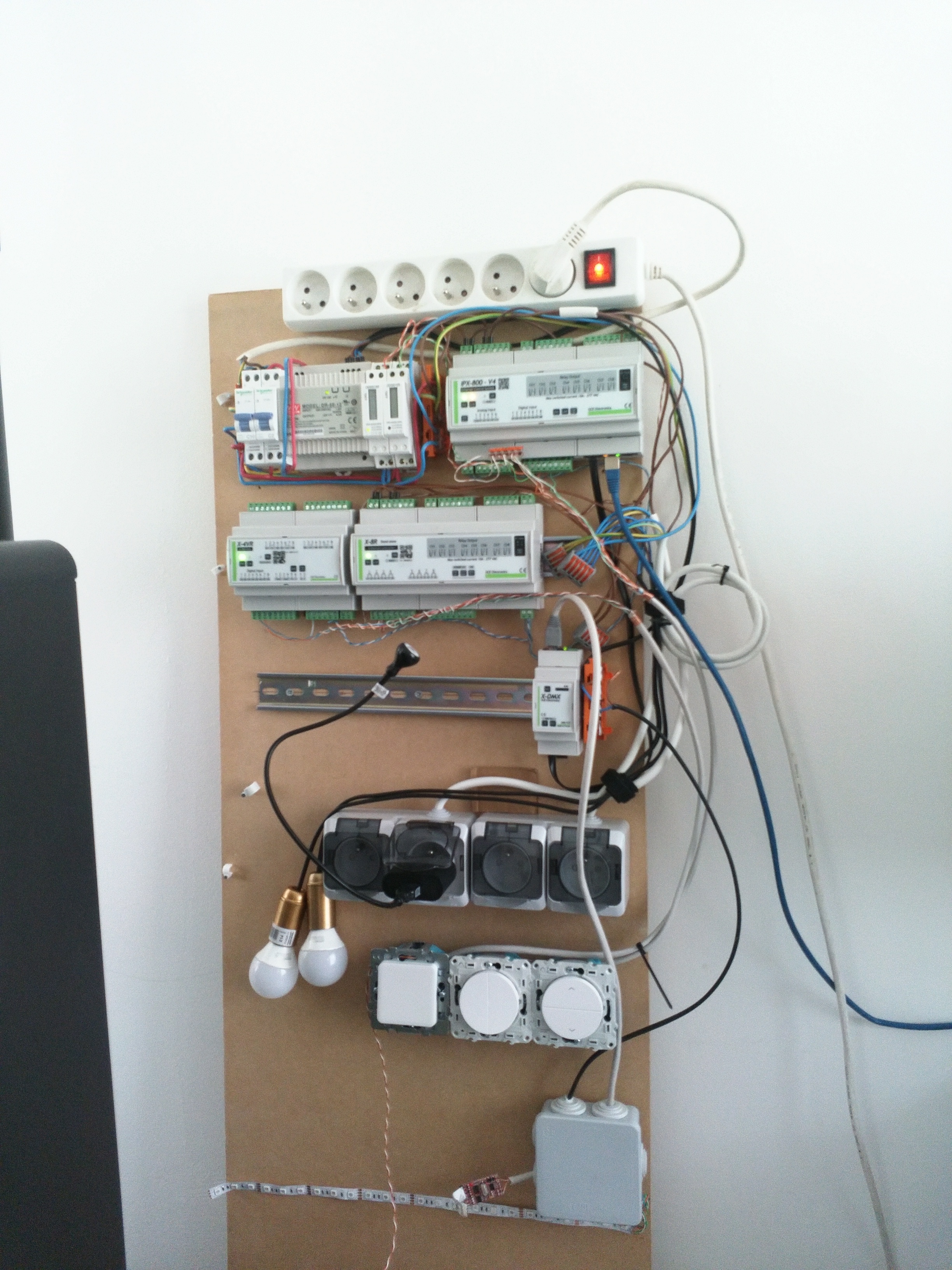

Voici la version 2 de mon prototype :slight_smile:

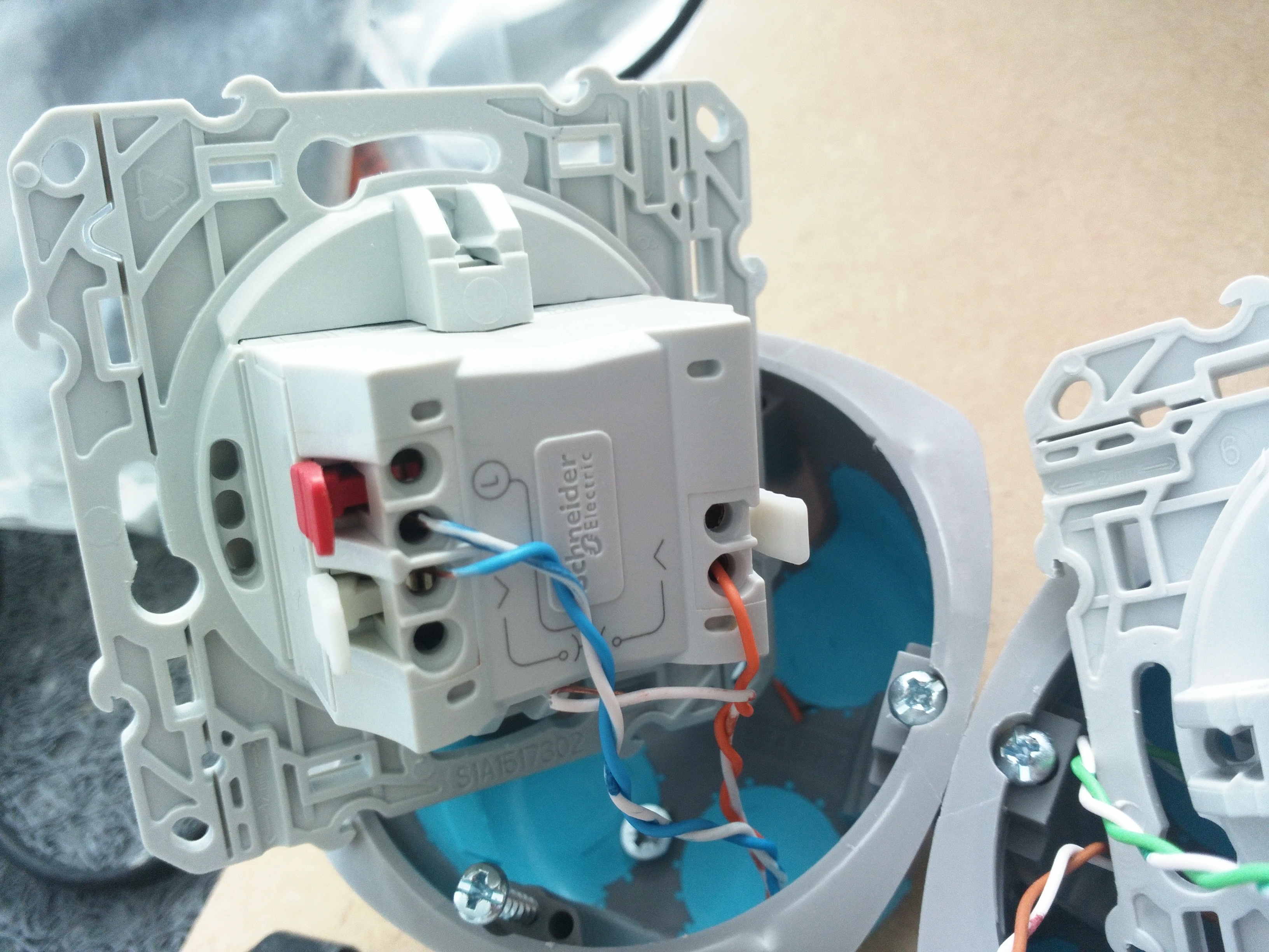

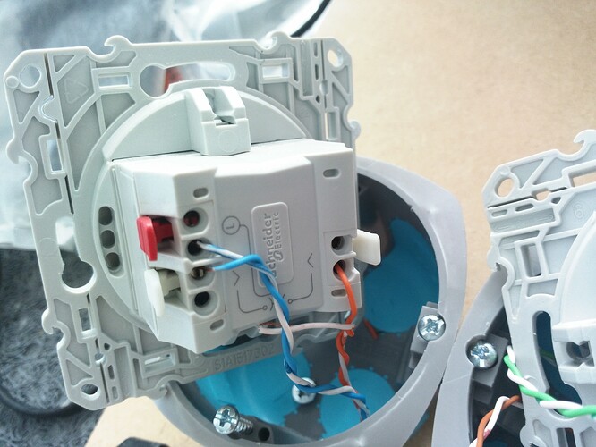

Je confirme, aucun soucis pour pincer les brins ethernet dans les interrupteurs :
d’ailleurs petite remarque:
j’ai voulu utiliser une entrée commune pour mon inter double, et j’ai relié cela sur l’entrée 1-3 du X-8R, or j’allumais tout a chaque pression d’un des 2 poussoirs.
En fait il y a une masse commune sur les entrées 2,4,6… du coup c’est ces entrées qu’ils faut mettre en commun du cotés des poussoirs, sinon cela ne fonctionne pas.
je n’ai pas trouvé cette information dans la doc du X-8R …

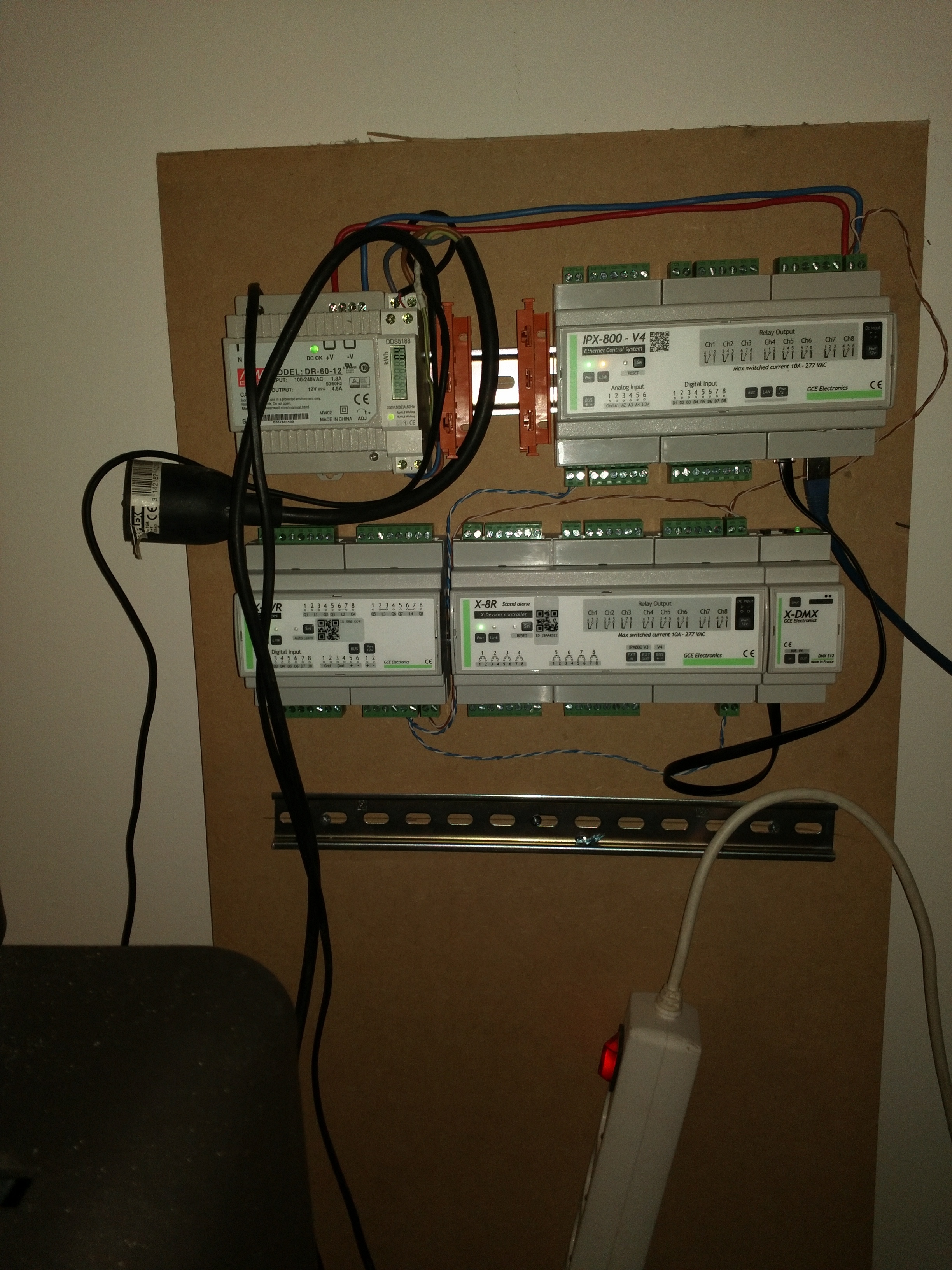

Voilà je viens de re-cabler mon proto en utilisant les embouts à sertir.
J’en ai profité pour faire arriver tous mes câbles par le même côté, ainsi je peux imaginer enlever un rail complet facilement. Car avec les connecteurs + embouts il ne reste pas bcp de place.
Le problème c’est que je ne peux pas séparer le 220v de la basse tension (<=12V)…
La seule séparation que je peux faire c’est mettre le 220v au fond et la basse tension sur le devant.
Si vous avez des suggestions :blush:
Bonjour Kytrix,
tu peux aussi ajouter des goulottes en extérieur de ton tableau et générer un chemin isolé pour ta basse tension. Ils se rencontreront dans le tableau, mais tu minimises.
