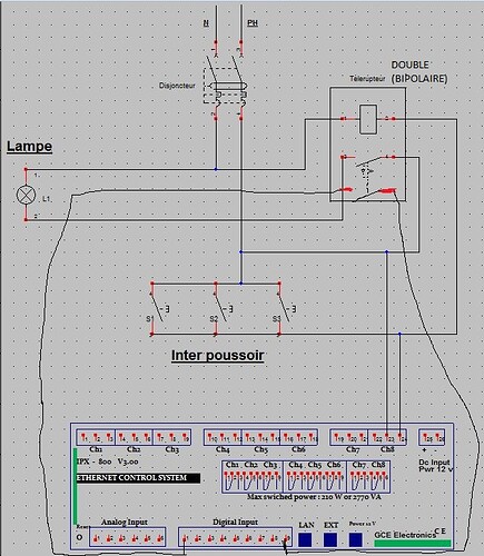

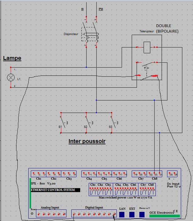

salut , merokaly , il veut un retour d’état , je me suis permis de modifier vite fait ton schéma
A oui, j’ai pas pensé au retour d’états, tu a raison,avec le bipolaire c’est résolu :wink:
JF
Merci merokaly pour le shema.
Autre question: quels sont pour vous les avantages et les inconvenients de ce branchement ?
Merci tfoutfou pour le shéma modifié

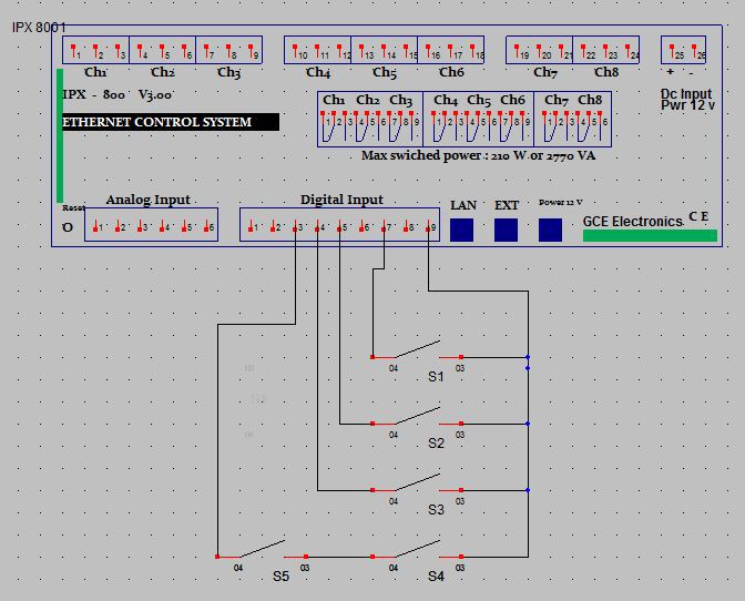

Autre question la aussi : Y a t-il une importance sur quel « digital input » je branche ? ou non ?
(je vois que vous les avez relié à l’entrée 1 et 9 , ca aurait pu etre 5 et 2 ? ou n’importe quoi d’autre ? )
Non pas de branchement sur 2 et 5 , car le commun c’est le neuf (gnd ou -12v)
Donc les entrées sur 1 a 8.
L’entrée 1 peut commander les relais de 1 a 32, seul ou tous ensemble… idem pour les autres entrées
Regardez le mode d’emploi de l’ipx a la fin…:wink:

Si l’électricien commence les travaux et que l’ipx n’est pas encore la, est ce que ce branchement avec le telerupteur bipolaire fonctionnera ?
Oui tous marchera, tu pourra mettre l’ipx plus tard.

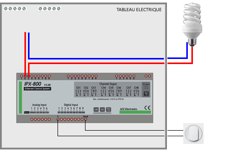

Maintenant depuis hier j’ai un peu réfléchi à la question et j’ai décidé de partir sur un branchement simple a l’ipx c’est à dire sans télérupteurs comme sur ce schéma
Mais ce que je souhaiterai faire en parallèle c’est comme tu le disais un peu plus haut dans ce post, c’est en dessous de mon tableau électrique , placer des interrupteurs qui seront branchés en parallèle afin que le jour où l’ipx tombe en panne je ne me retrouve pas sans lumière dans la maison jusqu’à l’arrivée du nouvel ipx.
aurai -tu un schéma de ce branchement afin que je transmette à l’électricien ?

Voila ton schéma modifié (extrêmement simple comme tu peut le voir)
le contact sur les bornes de l’ IPX peut être remplacer par l interrupteur en actionnant celui ci en cas de panne de l IPX
