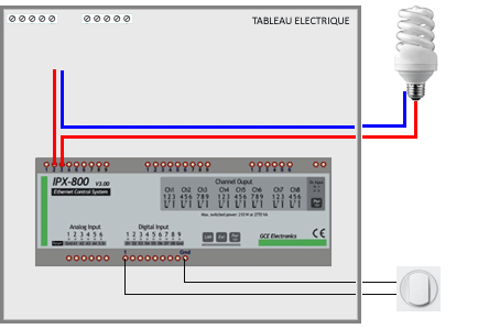

GENIAL ! merci pour le schéma

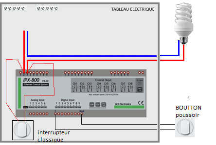

mon tableau electrique a ete prepare, et mon electricien est parti le recuperer et recevoir quelques exlications pour le branchement…
le monteur et l electricien m ont telephone et ont commence a me poser tout un tas de questions … et je pense avoir compris qu a priori le monteur du tableau a suivi betement le shema ci dessus et n a pas pense a la partie « alimentation » de tout ca , car effectivement cela n apparait pas sur le schema.
je demande votre aide svp
en parallele une autre question a tfoutfou :
sur ce schema je n avais pas remarque que tu parlais d un bouton poussoir , et moi comme un imbecile j ai demande a l electricien des interrupteurs classiques !!! c est derangeant ??? cela fonctionnera t il ?

Et si quelqu un pouvait me rajouter sur le schema de mon post precedant la partie « puissance » de l’installation cad le branchement du disjoncteur ?
Bonjour @karlito,
normalement, votre éléctricien doit savoir les réponses, si non… !
Oui, vous pouvez metre un interrupteur au lieu d’un bp, mais assigner E/S on mode « on/off ».
Alimentation se trouve sur les deux fils (rouge et bleu) à gauche sur votre dessin.
Cordialement,

En revanche ce que je souhaiterai sur le schema c est de savoir le branchement a faire au niveau du disjoncteur… vraiment lui presenter un schema comme pour un petit enfant (malheuresement je doute effectivement des competences de mon electricien mais je n ai plus vraiment le choix) …
Le disjoncteur il faut le placer juste avant l’IPX800, là où le fil bleu et le fil rouge s’arrête dans le tableau électrique, dans le schéma ci-dessus. Ainsi il protège à la fois le circuit d’éclairage, et la sortie de l’IPX800 qui joue le même rôle qu’un simple interrupteur. Bien évidemment un même DJ peut protéger plusieurs lampes, tant que ça reste des lampes (circuit d’éclairage, on peut par exemple utiliser un 16A ou un 20A) et tant que le total des puissances de chaque lampe ne dépasse pas le calibre du DJ (sinon il déclenchera tout le temps) et qu’on ne dépasse pas 8 lampes (il me semble que c’est ça dans la NF C15-100, que les pros me corrigent sinon).
L’alimentation de l’IPX800 sera elle-même protégé par un DJ 2A (circuit spécialisé, comme une VMC par exemple).

Si ton electricien a pas compris qu il fallais mettre le disjoncteur la ou les deux fils ne sont pas brancher sur le schema ca fait peur !
Pour les inters a la place des BP c est une solution moisi parceque si tu as plusieurs inters pour commander une meme lampe ca fonctionnera pas , y aura un conflit suivant la position des interrupteur .
SI IL EST IMPOSSIBLE DE CHANGER LES INTER IL FAUT MIEUX FAIRE CECI SELON MOI:
Apprendre aux habitants de la maison a basculer les inters deux fois pour les remettre dans la position de repos (simulation a la main d un bouton poussoir)
Ou alors modifier les inters pour rajouter un ressort dedans pour les transformer en BP
SI TU CHOISI le mode ON/OFF au lieu du switch , tu ne pourra pas selon moi te servir de l interface web serainement pour commander les lumieres , avec l etat des entrés recopier sur les sorties il y aura des comportements peut previsible et ennuyeux
(Obliger de basculer l interrupteur 2 fois pour faire fonctionner une lampe mais pas a tous les coups , ca oblige l utilisateur a reflechir)
