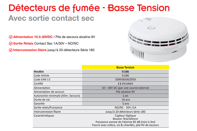

Salut, je crois que je vais partir sur le Ei186.
Il correspond plutot bien a mes attentes.
Finalement, avez vous acheté le détecteur de fumée Ei186 ?
En êtes vous content ?
Merci d’avance et bon dimanche…
Gwen
Je suis preneur moi aussi d’avis éclairé pour un détecteur de fumée avec relais en alimentation externe (+ pile pour les assurances :grinning:).
Je dois en mettre 4 donc interconnectable ce serait un plus pour ne pas saturer les sorties de l’IPX (même si le distingo me permettrai de savoir ou l’alarme retentie).
L’Ei186 semble sympas, si il y a un retour d’expérience je suis à l’écoute.

Bonjour à tous
Je relance le débat car je suis dans le choix d’un DAAF filaire évidemment connectable par relais + Pile de secours + et de préférance en alimentation 12v
Avez-vous pu tester le Ei186 ? ou y en a t-il d’autres qui correspondent ?
Pour la sirene, intégret ou pas car il m’en faudra pour l’intrusion également.
