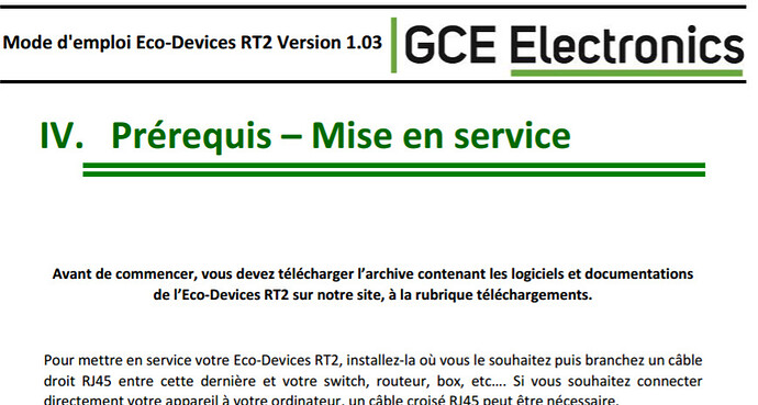

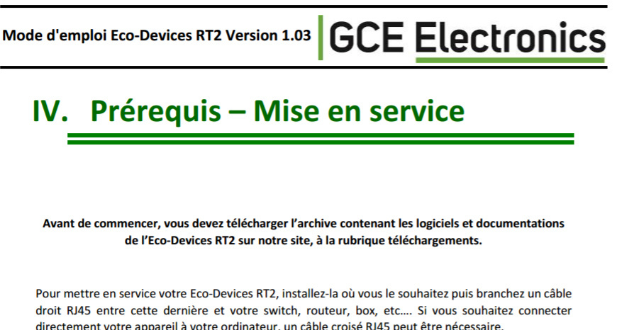

Oui, je l’ai bien télécharger et lu. Nickel !
A l’inérieur on peut lire page 9 :
« Avant de commencer, vous devez télécharger l’archive contenant les logiciels et documentations
_de l’Eco-Devices RT2 sur notre site, à la rubrique téléchargements »
Il y a un doute sur le fait de télécharger la même archive pour RT2 que celle pour RT:
Oui effectivement page 9… et page 10 vous voyez que c’est pour utiliser le gce scan devices donc oui ce doit être le même :blush:afin de vous permettre de retrouver votre EDRT2 sur votre réseau
la doc est faite pour un produit qui va vivre et qui aura, par la suite, des mises à jour.
je confirme, comme le dit @jweb, que l’outil GCE SCAN DEVICES fonctionne et reconnaît bien l’ED RT2. C’est grâce à lui que j’ai trouvé l’adresse IP prise par l’appareil après son démarrage.
Son utilisation s’arrête là pour le moment. Car pas de flashage à faire.
Il n’y a pas de mise à jour firmware à effectuer sur l’ED RT2. Ceux présents dans la rubrique téléchargement ne concernent que l’ancien ED.
