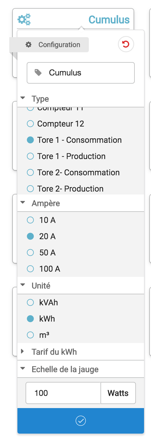

pour les branchement tore il vous suffit d’aller dans le poste ou vous voulez l’affiché et configurer le sous poste du poste choisi…

En ce qui concerne le sens de la pince K(disjoncteur) → L(cumulus) c’est bien ça le sens ?

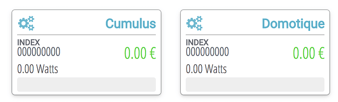

J’ai mis le cumulus en marche forcée ca pas bougé, c’est instantané l’affichage ?
TORE 1 c’est bien la premiere prise de gauche (mini jack) ?

oui le K côté générateur et L vers consommateur
l’affichage est instantané
le tore 1 est bien le premier à gauche

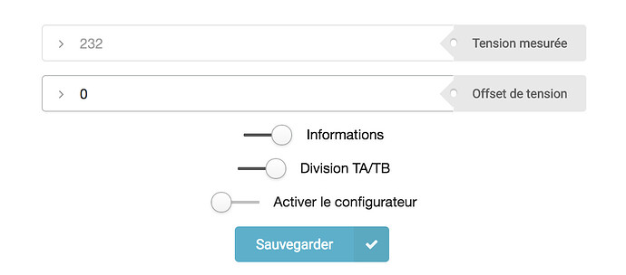

avez vous votre Tic d’activée?
si non il faut aller dans système puis divers et décalrer 230V sur votre tension
Edit je corrige la référence tension est prise sur l’alimentation donc pas de manip à faire sur celle ci :fearful:

J’ai ca. je n’ai pas de TIC? Je mets 230V a la place de 232 ?
non c’est bon votre ed est bien référencé en tension il doit vous affiché une puissance sur votre tore paramètrer

ba je ne vois pas… j’ai pourtant mis en marche forcée le cumulus mais je n’ai rien vu
Il semble que la conso de vos 2 systèmes soient trop faibles pour être mesurer par une pince 10A
