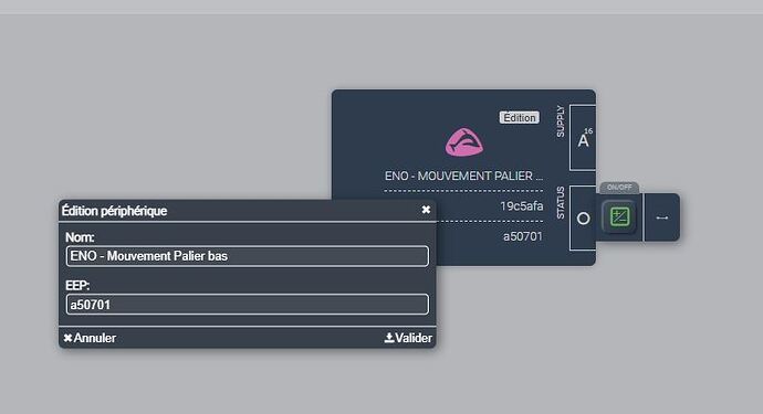

Je dispose d’un détecteur de mouvement Enocean qui fournit 2 variables : status et la valeur en tension de la pile.
Je souhaite comptabilisé le nombre de passage avec un compteur.
J’ai l’incrémentation par le changement d’état mais le compteur ne s’incrémente pas.
La variable status ne correspond peut être pas à la détection des mouvements ? je n’ai pas le choix de la variable ecocean en enrée de compteur.
Cdlt
Bonsoir Francis,
faites 2 tests :
  • liez la sortie Status du détecteur à un Widget dans un Dashboard (eg Matrice) pour voir si cette sortie indique bien une détection et comment,
  • cliquez sur le rond de l’entrée Inc+ du compteur pour voir si il fonctionne.
Dans le dashboard il y a bien détection du passage.
L’incrémentation se fait bien avec l’entrée inc+

vos contacts ont quel profil EEP ?
j’ouvre un ticket :slight_smile:
