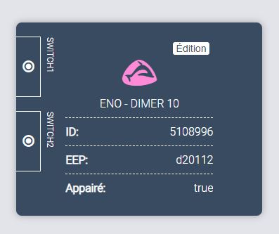

Je m’explique mal,
la photo jointe montre que j’ai réussi « l’appairage », c’est après, impossible de retrouver le mème fonctionnement (sur la V4 c’est une prise qui fonctionne avec)
Sur la V4 l’ENO-PRISE est un actionneur avec le fonctionnement on/off, sur la V5 c’est « SWITCH »
merci
Elle semble ne pas être appairée
appairer
je n’ai jamais ce message (Appairé: true)
cordialement
Il y a un problème de libellé dans la liste des actionneurs Enocean le profil EEP D20112 n’est pas une prise mais un "Dimmer "

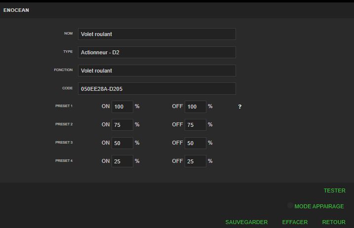

je ne trouve pas comment programmer mes deux actionneurs VOLETS
Merci pour votre aide
Bernard
Effectivement il n’y a pas de preset pour la V5 et on ne peut pas affecter ce module à un widget volet roulant.

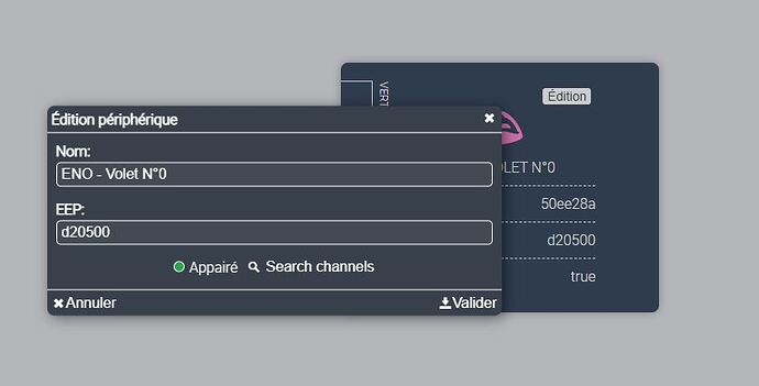

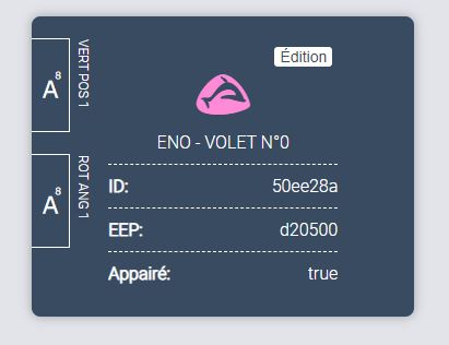

Il faut peut être faire « search channels » ?
Cdlt
volet
