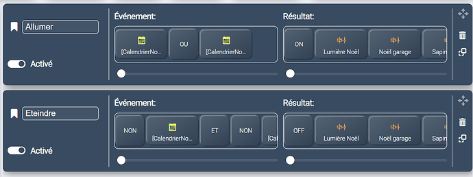

Et dernière question, est-ce qu’il y a une astuce pour se facilité la vie et éviter de devoir répéter les mêmes extensions dans mes scénarios ON et OFF (comme dans mon scénario suivant) ?

quand la clause événement est toujours la même, vous pouvez contruire une règle et utiliser sa variable Result dans d’autres règles pour ne pas avoir à répéter la séquence.
IHM V5 en détails : Le moteur de scenario — GCE Electronics

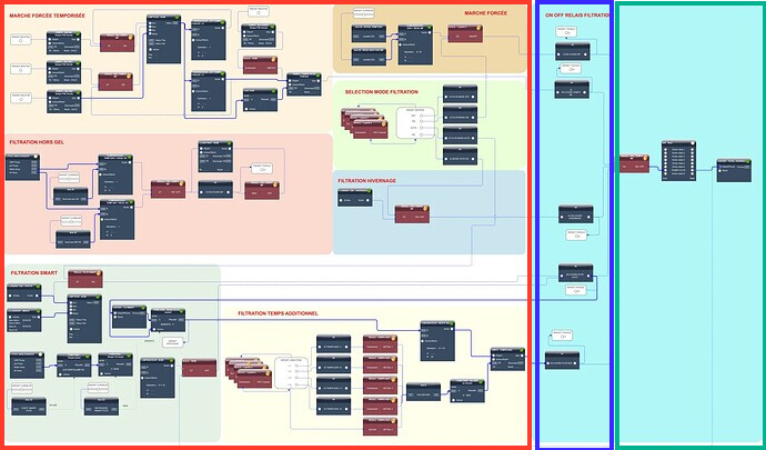

Par contre en clause résultat des règles (ce qui semblait être votre question) ,il est effectivement possible d’éviter les répétitions de longues séquences en utilisant des IO virtuelles intermédiaires, à condition que les répétitions soient identiques. Tout dépend de votre logique de programmation. Cette méthode clarifie également la lecture des scènes et permet d’éviter (un peu) les éventuelles actions contradictoires.
J’ai pour habitude de traiter les nombreux événements (cadre rouge sur l’image) et de les assembler en variables intermédiaires par liens ou règles (cadre bleu). De cette façon, je n’ai le plus souvent qu’une seule règle qui pilote les relais (cadre vert).
Bonjour @fgtoul
Dommage que l’image soit si petite… :sob: :wink:
l’idée était ici de montrer les 3 blocs.
L’image est partagée dans le post original 🏊🏻‍♀️ Piscine, X-Pool et IPX800 V5
