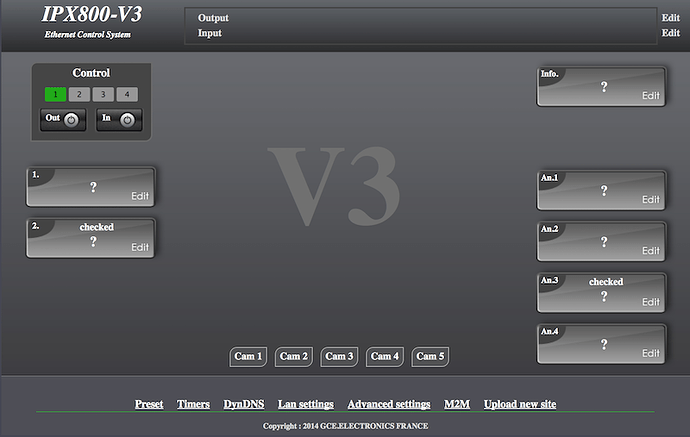

Après avoir (enfin) tiré mon câble RJ45 pour piloter la carte IPX800, j’ai fais une mise à jour du serveur web vers la dernière version (Site version: 3.05.59d)
mais j’obtiens (par rapport au précédent site web) des anomalies d’affichage. Est-ce normal ?
De plus, j’ai fait des modifications « Lan setting » qui ne sont jamais sauvegardés ! J’ai donc fait un hard reset (Plusieurs en fait !) downgrader la version du site mais rien n’y fait !

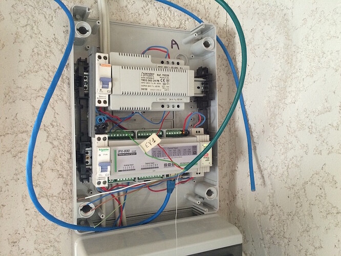

Je viens de réaliser le branchement de la première EV:
L’electrovanne doit-elle être en position de fermeture manuelle ? Personnellement, la logique voudrait qu’elle le soit car s’il y a une coupure de courant, celle-ci restera fermée, donc pas de perte d’eau, non ?
Le branchement est-il correct ?
Comment configurer le relais via le site web ? (le site me paraissant défaillant (?), j’ai du mal à configurer le relais…
