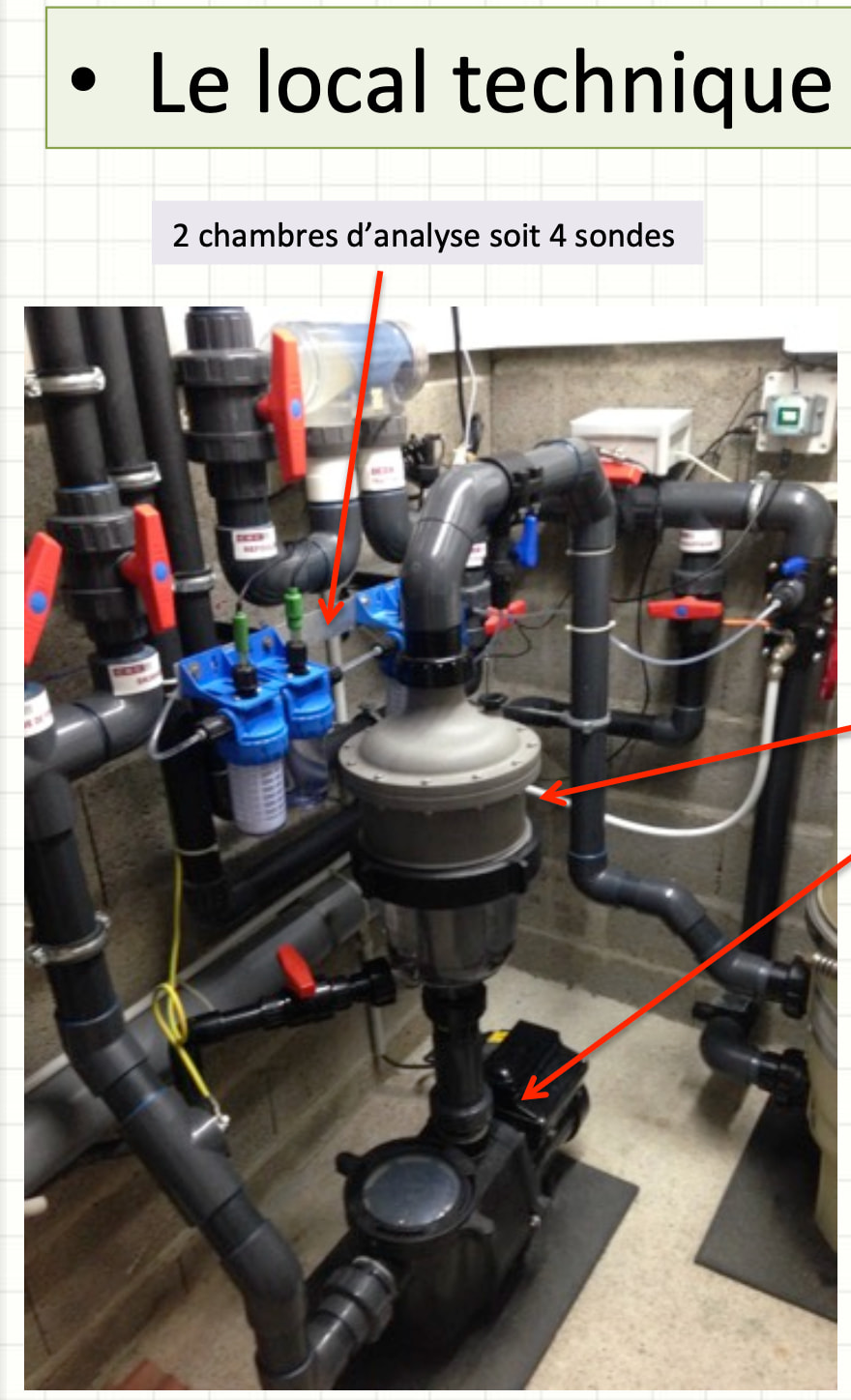

ci joint un exemple de chambre que j 'utilise: Double chambre d'analyse Microdos - 2 porte-sondes + tuyau + support
merci pour ces infos mais comment ça se présente sur une installation car il ne me semble pas que ce soit sur du tuyau de 50 !

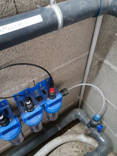

ci joint un lien vers un kit complet pour tube 50mm. Double Chambre D'analyse Pour Sondes Avec Raccordements | MPC
La chambre est mise à la sortie de la pompe et la sortie du filtre. Cette chambre est équipée d’un filtre à particule à placer du côté sortie pompe.
Exemple avec 2 chambres d analyse.

si j’ai bien compris, il est préférable de passer par ces chambres d’analyses avec un débit plus bas afin d’optimiser les mesures.
Si oui, je pourrais donc mettre toutes les sondes à cette endroit (Ph, Chlore, Température et salinité).
