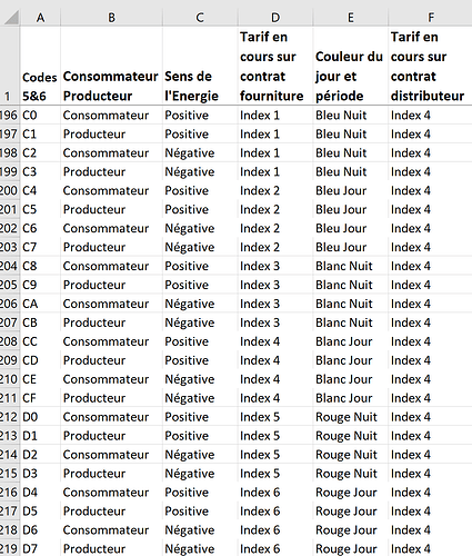

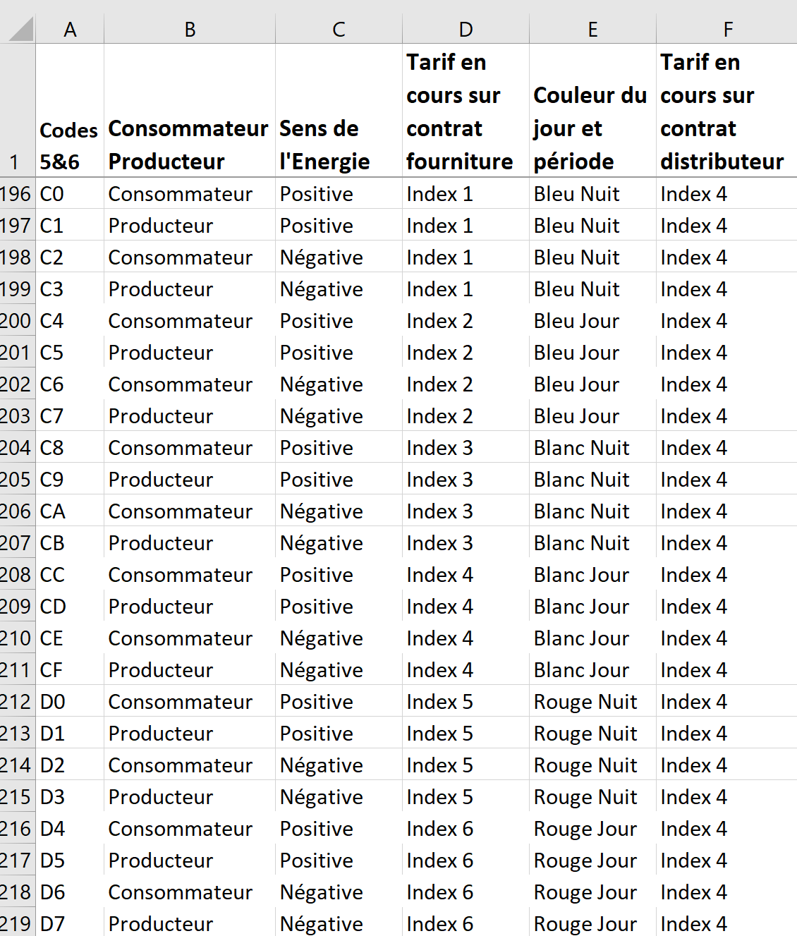

On a donc l’indication du producteur quand on est en réinjection du surplus (je suppose que tu as un contrat donc on peut dire revente du surplus). Attention, on ne peut pas dire que dans le code 013AC501 le 5 (6 ème chiffre) veut dire producteur.
Il faut interpréter ensemble les indications en 5 et 6 (dans ton exemple 013AC501) car elles indiquent, le tarif en cours sur le contrat fournisseur, le tarif en cours sur le contrat fourniture, le sens de l’énergie et aussi producteur/consommateur. Exemple à partir de C0 :
Tu as du relever ton code 013AC501 avant 20h10/20H15 car tant qu’Enedis ne donne pas le couleur du lendemain, donc vers 20H10/20H15, on a l’indication « contrat non tempo » dans le champ « couleur lendemain contrat tempo ».
Je n’ai toujours pas compris comment tu arrivais à analyser une chaine réduite à 3 caractères! :sweat_smile:
