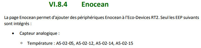

La section du manuel « VI.8.4 Enocean »
La page Enocean permet d’ajouter des périphériques Enocean à l’Eco-Devices RT2. Seul les EEP suivants sont intégrés :
 Capteur analogique :
◦ Température : A5-02-05, A5-02-12, A5-02-14, A5-02-15
◦ Humidité/Température : A5-04-01, A5-04-02
◦ Capteur de luminosité : A5-06-01
◦ Détecteur de présence : A5-07-01
◦ Compteur de consommation : A5-12-xx
 Actionneur : D2-01-xx
Remarque : Seuls les périphériques dont les EEP correspondent et qui sont vendus sur notre site internet sont testés et maintenus par nos soins.

Le capteur A5-02-05 est bien listé compatible dans la doc
Il doit y avoir un souci quelque part …
