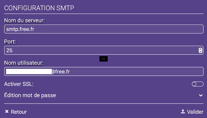

Bonjour ,
Pour moi pas de soucis pour ma boite mail chez free.
Voici ma configuration:
merci @Dome
Super, ca marche avec le port 25 :slight_smile:
Alors qu’avant il fallait le port 587
Je viens de mettre le port 25 et tout re-marche… Merci beaucoup!
le port 25 a toujours fonctionné. Nous préconisons systématiquement ce paramètre depuis des années à ceux qui sont derrière une freebox :wink:
le Smtp authentifié port 587 rencontre régulièrement des problèmes.
Effectivement le port sur l’edrt2 est bien en 25.
Et je pense qu’il était aussi à 25 sur l’IPX.
