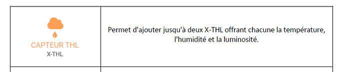

bonjour
peut on mettre c’est sonde de temperature directement brancher sur un erdt 2
et combien peut on en mettre et ou le brancher sur celui ci
merci a vous
Bnsoir,
il me semble que c’est dans la doc de l’EDRT2
il y a même un schéma, dans la doc et dans la fiche produit sur la boutique.
bien vue
