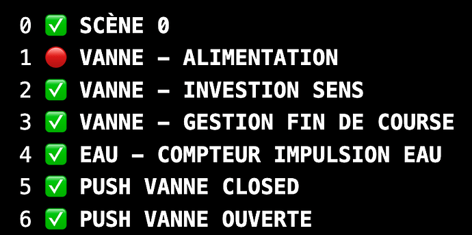

Merci pour le boulot, super pratique !
La lecture est bonne et facile à comprendre, il y a juste une chose sur laquelle j’ai un doute et je ne vois pas l’explication :
A quoi correspond le rond rouge tout à gauche sur le scénario 1 ?
Je vois tout le reste avec une coche verte mais je ne vois pas ce que ça veut dire, tous les scénarios sont activés donc aucune idée de la différence d’icone.
Merci
Bonjour domoba,
tous les scénarios sont activés… sauf le 1 :wink:
Bonne journée

Merci pour ce retour, c’est ce je pensais aussi en voyant l’icône mais dans l’interface il est bien actif, sauf si j’ai pas bien compris
Est-ce que vous pourriez m’envoyer votre config.gce en MP afin que je puisse regarder ce qui se passe ?
