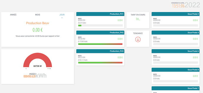

je suis utilisateur de l’Ecodevice depuis 2016, lors de sa sortie.
Je perds parfois la configuration dans mes manipulations, et doit faire un reset pour remettre une sauvegarde.
C’est génant d’avoir 82KWH de production solaire alors que je ne peut fournir que 10KWH maximum… sans compter le prix.
Sauf erreur, ça fait des années que le problème existe, pas possible de donner un petit coup de pouce … :slight_smile: ?
Je veux bien tester.
(Il y a eu tellement de bonnes avancées depuis)
Amicalement,
François
